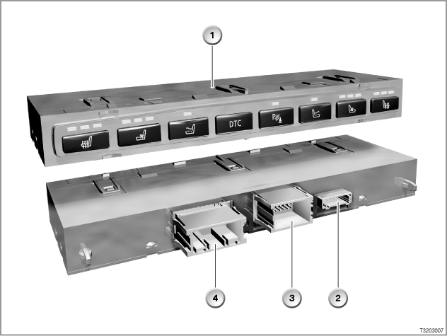

    Toivottavasti joku osaa auttaa tässä Eli kysymys koskee siis DTC napin boksin kytkennöistä. Vanha boksi on sellanen jossa on vaan DTC nappi eikä muuta, uudessa boksissa löytyy taas DTC, parkkitutka, istuinten lämmitys ja tuuletus napit. Vanhassahan on vain 1 pistoke X14057 ja uudessa taas löytyy 3 eli X14057, X14056 ja X14058. Ymmärtääkseni jotta saan penkit toimii niin pitäs vetää piuhaa X14056 pistokkeelta pinnistä 3 ja 11, 12 jotta saa sekä sähkösäädöt että myös istuinten lämmityksen pelaa. Ongelmahan tässä on se, että autossa ei ole tietenkään mitään johtosarjaa pistokkeelle X14056 eli miten saan johdot kytkettyä noihin pinneihin, koska kyseessä urospinnit kaiken lisäksi. Onko ainut mahdollisuus etsiä tuohon sopiva naarasliitin vai onko joku muu keino tässä? Marmorilta sais varmaan naarasliittimet tilattua mutta saisko sen jotenkin muuten kikkailtua?

      Laita kuva, mihin liittimeen tarvitset liitintä. Löytyy monenmoisia.
        Tuossa liitteenä ja nro 3 on tämä kyseinen liitin
        • buksin-1
          • Dec 2003
          • 4592
          • Keski-Pohjanmaa
          Löytyy sellainen. Laitan pm.
