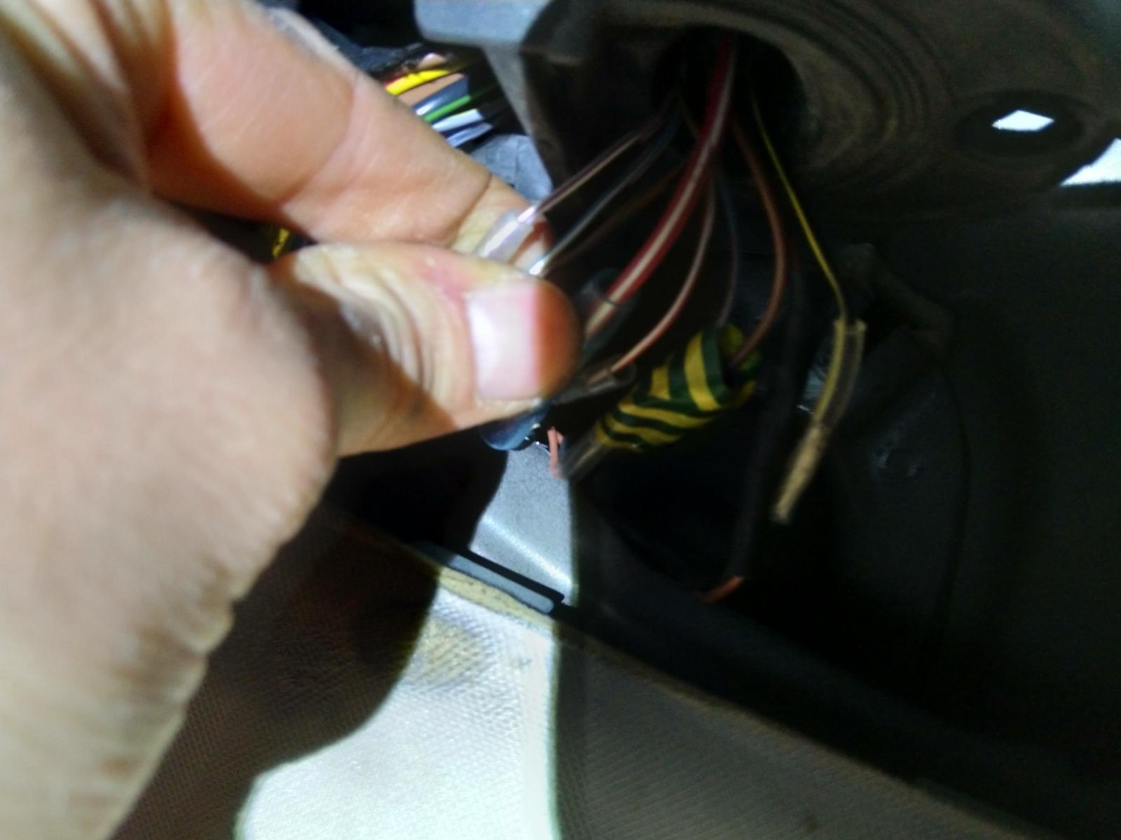

                  Nyt tuli avattua oikeanpuoleinen kajari ja spoileri päälliset johdot esille. Heti kättelyssä pari liitosta aukesi kun otin vyyhdin esille. Olin yhteydessä edelliseen omistajaan ja kysyin oliko ongelma poistunut hetkeksikään sarjan vaihdon jälkeen => ei ollut.
                  Tuohon on laitettu schidermanin korjaussarja jossa on eriväriset johdot kuin alkuperäisessä.
                  Koska sarjassa on ollut toisessa päässä kaikki liittimet ja sitä ei ole korjattu ns. Välistä en pysty tarkistamaan ovatko johdot oikein.
                  Lisäksi korjaus sarjassa on yksi piuha enemmän kuin auton johtosarjassa kajarin takana.
                  Koitin googlailla sellaista kuvaa jossa näkyisi alkuperäiset liittimen värit, mutta en löytänyt sellaista joka olisi sopinut värien puolesta oman autoni alkuperäiseen sarjaan.
                  Onko kenelläkään tietoa mikä vahvistimelta lähtevästä johdosta on kaukosäätimellä tosiaan kaikki muu toimii.

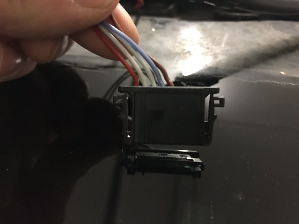

                      Nyt on kaikki luukun johtosarjan tarkistettu johtojen kunnon liitosten ja oikein kytkentöjen puolesta.
                      Ainut johtosarja joiden kytkennästä en voi olla varma on juurikin tuo vahvarilta tuleva setti
                      Löytyykö jostain jotain infoa miten sen oikeillisuuden voi tarkistaa. Kyseessä 9 johtoinen versio.
                      -valko/liila
                      -valko/sininen
                      -valko/ punainen
                      -valko/ punainen (paksu)
                      -kelta/ musta
                      -ruskea/ sininen
                      3x ruskea
                      Osa noista on helppo päätellä oikeiksi, mutta osa ei.

                          Homma ratkaistu! Vika oli lopuksi antennivahvistimessa sekä tarvike johtosarjan kytkennoissä. Eli nuo viisi johtoa eivät kaikilta osin olleet oikein. Olin jo edeltävänä päivänä saanut johdot kuntoon, Googlen kuvahaulla, vaikka kaikki johdot eivät olleetkaan samanvärisiä. Tätä ennen olin vaihtanut vanhan vahvistimen takas. No kaikkien johtojen tarkastaminen oli turhaa ja vika oli siis useammassa kuin yhdessä tekijässä
                          Kiitos kaikille osallistujille neuvoista
