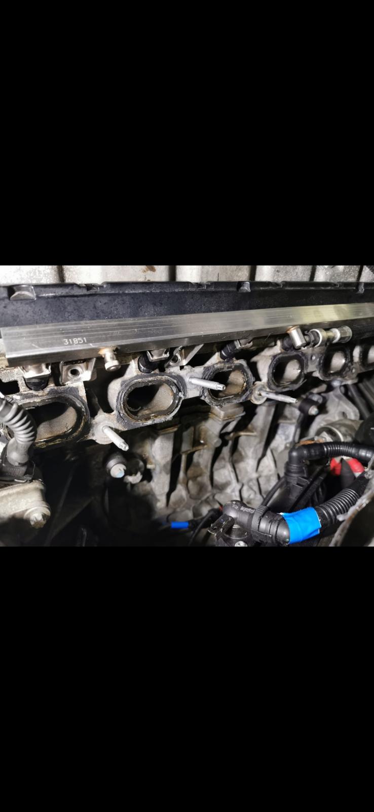

              Ei ainakaan pahalle kanavat näyttänyt kun imusarjaa käytetty irti korjaamolla kun vaihtovat molemmat disat..
              Ainut oli että siellä ei ollut ollenkaan tiivisteitä... Pelkkää sikaa tai vastaavaa liimaa "tiivistämässä"...

                  Älä sano, että jäi liimamassalla edelleen ja, että huohotinputki tai putket on teipillä? Korjattu kuten kuvasta voi päätellä.
                  Sitten mietitään palamishöiriön aiheuttajaa🙄

                    Juu kyllä on kaikki letkuliitokset, tiivistepinnat korjailtu ja putsailtu.. Ja tietenkin uusilla tiivisteillä kasattu. Eilen taas huomasin kun tuli vähän aikaa parkissa istuttua auto käynnissä niin ihan satunnaisesti tyhjäkäynti notkahtaa/hörähtää? Tuntee kanssa kun koko koppi heilahtaa.. Samallainen efekti kun auton sammuttaisi 😁 Jotain britti foorumeita tuli lueskeltua raskaasta tyhjäkäynnistä vai mikä rough idlin? Että vois vanos solenoideista johtua? Ja eikös tässä koneessa oo kanssa jonkin sortin sihdit sielä perässä?
