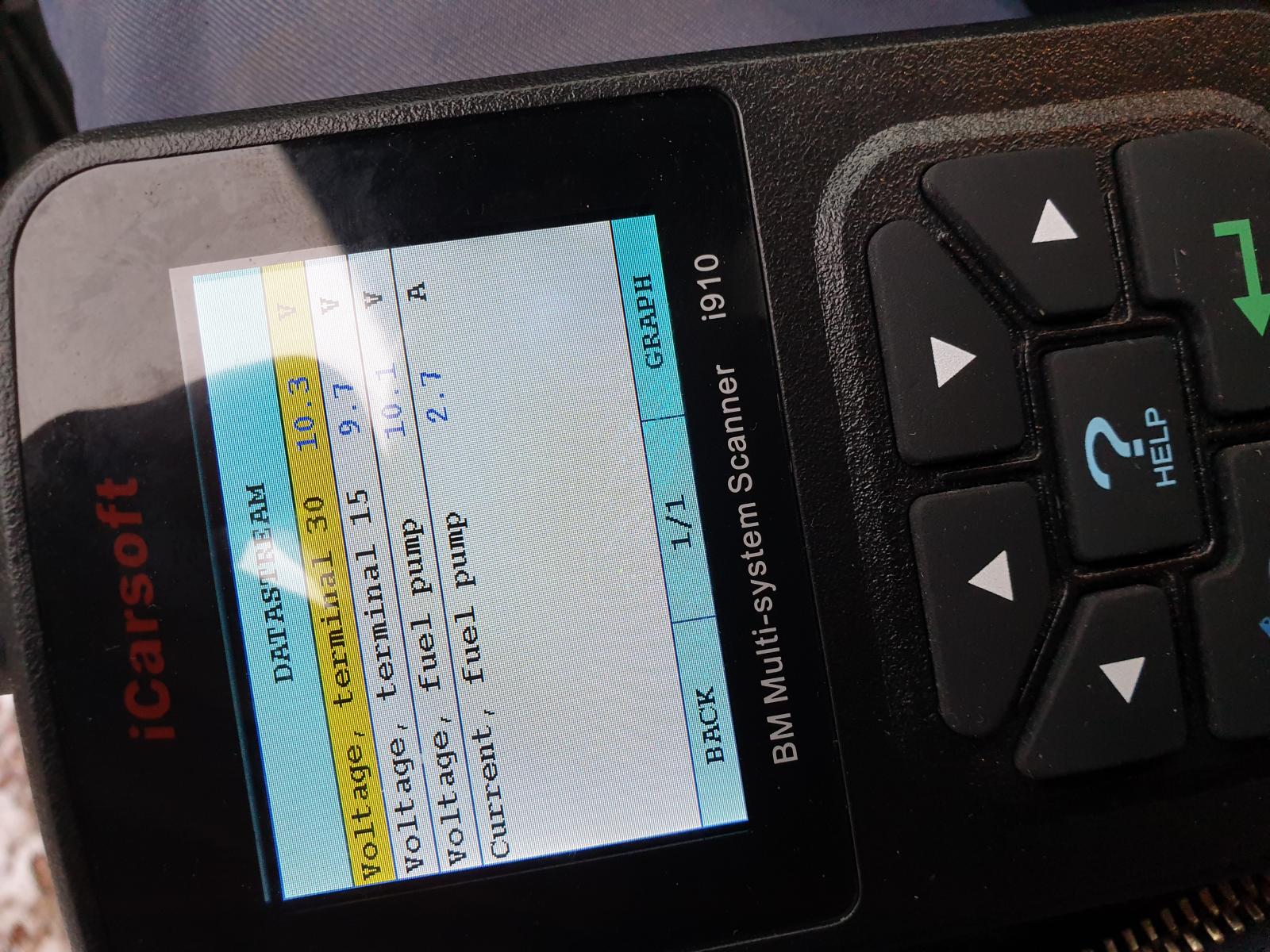

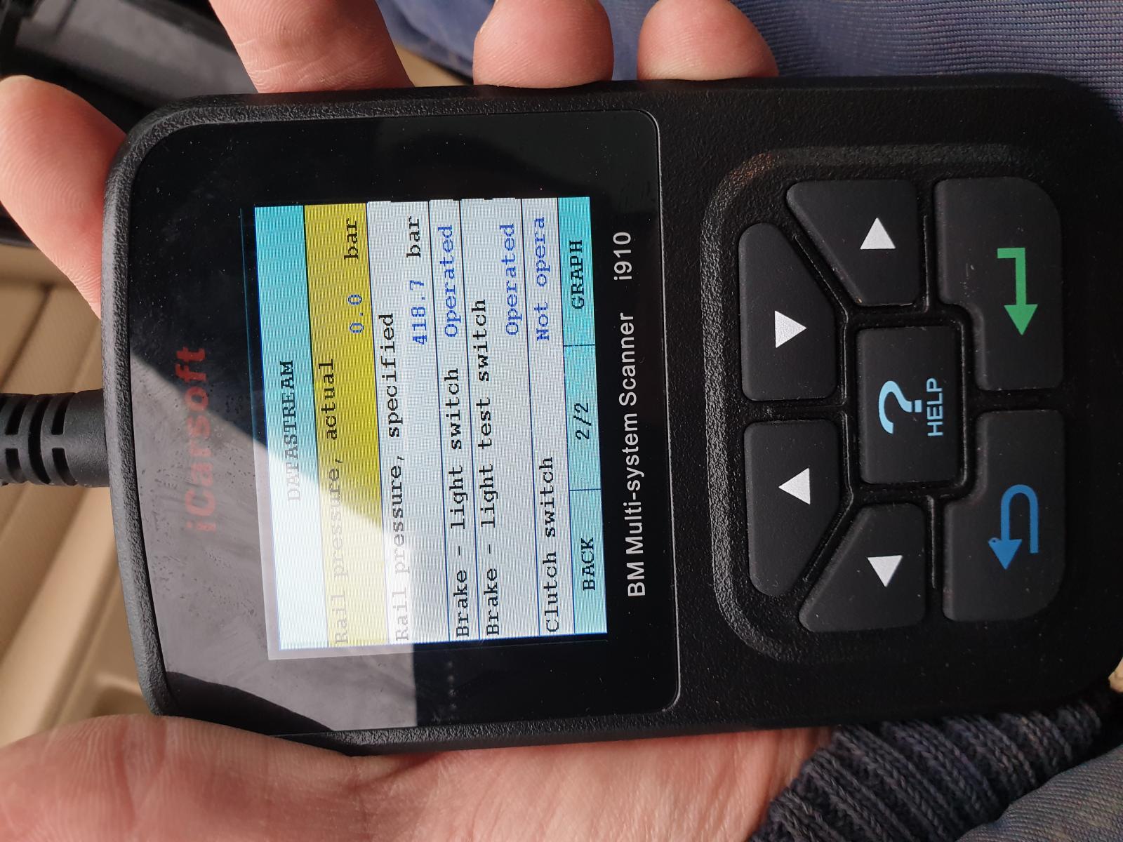

            Noniin. Nyt täydellä akulla testailtu ja seuraavat mittaustulokset.
            Nollasin myös DDE vikakoodit ja EKPS vikakoodit eivätkä ne näytä palaavan yrittäessä startata. Mikähän tässä nyt sitten on? Edelleen ei nafta liiku putkissa... starttivirralla kuuluu pulputusta kuskinpuolella takapenkin alla olevasta luukusta n. 30sek kunnes lopettaa, sama toistuu aina kun kääntää virrat uudestaan samaan asentoon. Kuuluukohan tuon pumpun pitää selkeää pulputtavaa ääntä?
              Lisähuomiona lopettanut myös kauko-ohjain kokonaan toimintansa...
              Ei kyllä pitäisi pulputtaa. Kun aine ei konehuoneen putkissa liiku, niin seuraavaksi itse kyllä avaisin tankin ja testaisin pumpun. Näillä oireilla veikkaisin pumppua, mutta kannattaa aina testata, niin ei tule huti ostoja.
