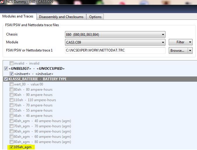

    Erlilaisten keskustelupalstojen avulla hain aiheeseen liittyen vähän lisää osaamista ja kokeilin muutaman erilaista ohjelmaa ja sovellusta seuraavilla tuloksilla:
    - NCS Expert/Dummy-ohjelmassa löytyy (kuten Bimmercode-sovelluksessa) valinta 105Ah AGM-akulle. Tämän voi muuttaa (koodata) sekä Bimmercodella että NCS:llä.
    - Kun koodaa 105Ah AGM Bimmercodella, NCS näyttää että autossa on 105Ah AGM-akku. Toisin päin jos NCS:llä koodaa 105Ah AGM-akku niin Bimmercode näyttää myös että autossa olisi 105Ah AGM. Eli on tullut kokeiltua muuttaa muutaman kerran 105Ah AGM:n ja 90Ah AGM:n välillä.
    - Selvisi kuitenkin että kun Bimmercodella tai NCS:llä koodaa 105Ah AGM niin Ista (kuten myös Bimmertool-sovellus) näyttää että autoon on rekisteröity 80Ah AGM-akun.
    - Kun taas Bimmercodella tai NCS:llä koodaa 90Ah AGM-akun niin myös Ista (kuten myös Bimmertool) näyttää että autossa olisi 90Ah AGM.

          Eli kun on nyt Bimmercodella (tai NCS expertillä) koodattu akuksi 105Ah AGM, luen ECU:n NCS Expertillä ja avaan tuo NETTODAT.TRC niin NCS Dummyssa saan liitteen mukainen näkymä.
          Näin ollen voisi kuvitella että CAS/ECU:sta on luettu se tieto että autossa on 105Ah AGM akku.
          Jotain ihmeellistä siinä kuitenkin on koska verrattuna muihin vaihtoehtoihin puuttuu tekstin "- 105 ampere-hours (agm)". Eli pikkusen vaikutta siltä että vakiona ei löydy.
          Mutta tosiaan jos akun vaihtohistoria nyt katsoo Ista D:stä näyttää että nykykyinen akku on 80Ah AMG. Valitettavasti johto ei ole tällä hetkellä kiinni autossa, joten kuvakaappaus siitä en tällä hetkellä saa.
          Jos tosiaan NCS:llä tai Bimmercodella vaihtaa akuksi 90Ah AMG, niin myös Ista D ja Bimmertool näyttää 90Ah AMG.
