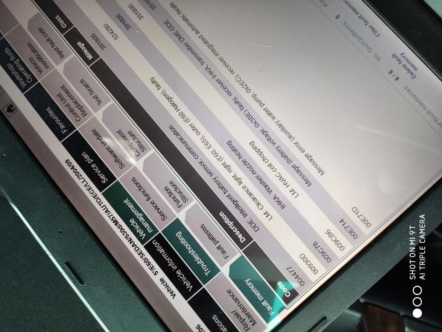

    Autossa on vikakoodeja IBS yhteydestä dmehen sekä ihkalta vikakoodi lisävesipumpusta vaikka tämä toimii.
    Voisiko nuo koodit vaikuttaa weban toimintaan?

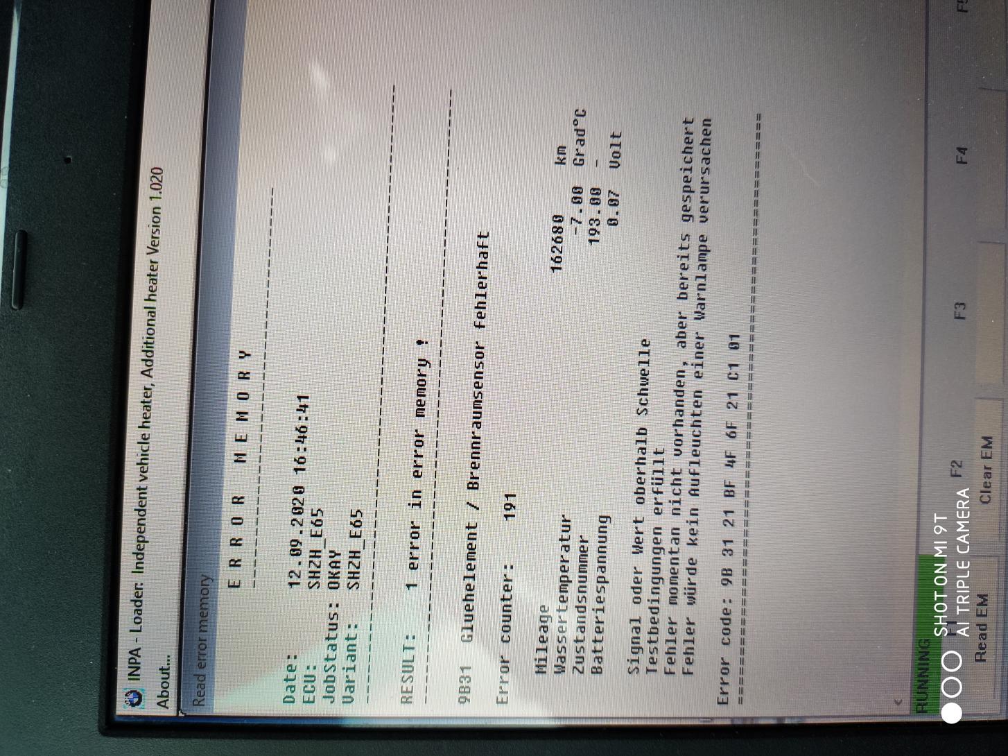

    Eikö tuon lämpötila-anturitiedon pohjalta voi päätellä, että lukema on epälooginen? Anturivika?

      En tiedä miksi inpa näyttää noin, koska istalla katsottuna kaikki arvot näyttää normaalia :think inpan mukaan autosta myös puuttuu parisataa tuhatta km

          Palotapahtumaa voisi vilkaista esim. Webaston omalla diagnostiikkaohjelmalla, ettei kyse olisi esim. viallisesta lämpötila-anturista, joka mahdollisesti näyttää liian korkeaa/muuten epäloogista vesilämpötilaa, jolloin silloin poltin lopettaa toimintansa. Se käynnistyksenjälkeinen palopesän tuuletus kuuluu asiaan, jonka jälkeen polttoainepumppu alkaa työntää ainetta asteittain voimistuvalla nopeudella, kunnes noin parin minuutin jälkeen on saavuttanut täyden syöttönopeuden (ja palopesä humisee). Mikäli laite on ollut pidempään käyttämättä ja toimintakuntoinen, niin yleensä parin-kolmen käynnistysyrityksen jälkeen viimeistään pitäisi herätä (polttoainetta riittävästi linjastossa) ja laittaa savujakin ilmaan.
