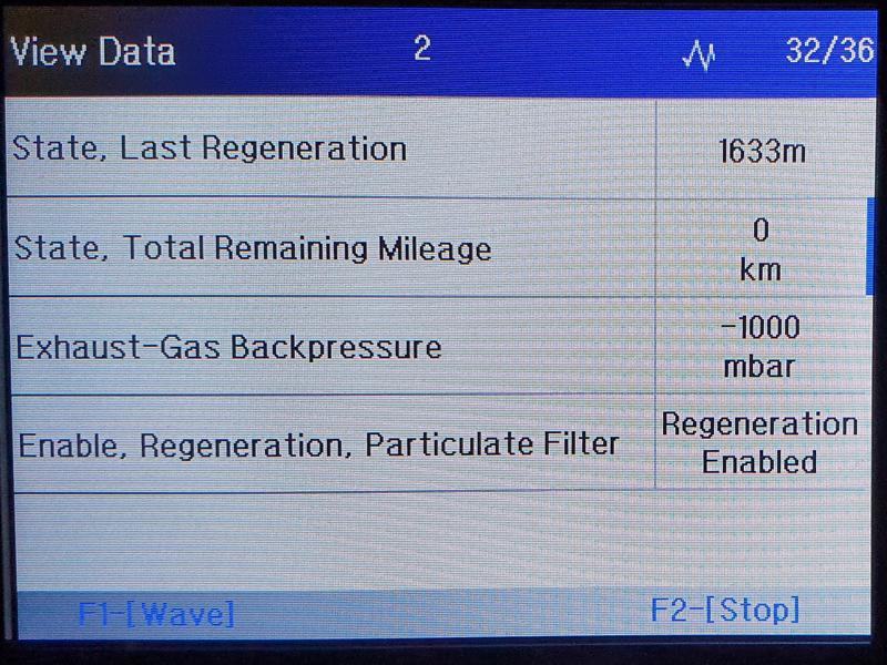

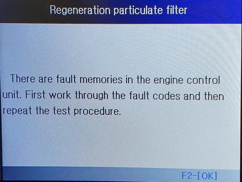

    - kun yrittää laittaa tuolla iCarsoftilla regeneroinnin päälle niin valittaa ei onnistu koska vikakoodeja päällä (kts kuva)

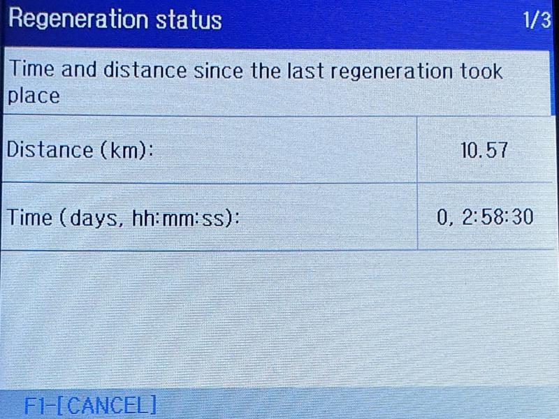

    - ja kaiken lisäksi tuo iCarsoft näyttäs, että poltto toimii (kts kuva)
    - kananmunan hajua on ollut aika ajoin havaittavissa kun on vähän pitemmästi ajanut
    Onkohan niin, että poltto toimii, mutta vikakoodi jumittaa. Jos näin on niin miten vikakoodit sais pois?
    Jos ei poltto toimi niin mitenhän sen pakottaisi tällä vehkeellä, onko kokemusta?

    Nuo dpf koodit liittynevät laskennalliseen käyttöikää, eli pitää ilmoittaa DPF vaihdetuksi, jotta poistuu. Ei pitäisi vaikuttaa itse polttoihin, kuten ei hehkukooditkaan.
