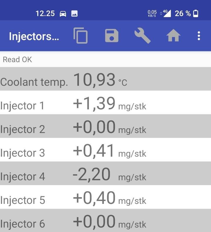

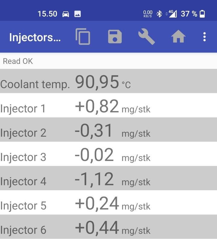

    Onkohan suutin vaihtokunnossa kun 3 suuttimen arvo kylmänä korkea mutta lämpimänä tosi hyvä?
    Tarkottaako +3 - +5? Jos se hirveesti vuotaa voi männästä irrota helma omille teilleen, omassa harkinnassa mitä teet.
      Nii siis kolmos pytyn suuttimen arvo kylmänä +5 mutta kumminki lämpimänä tosi hyvä että mistä tuo vois johtua?

        Määttiijä. vaiha se ennenku mäntä hajuaa.
          Mikä on tosi hyvä? Vaihtaisin kyllä suuttimen, jos yli kahden on korjausarvot. Välissä on ihan hyvä lorauttaa tuhkautumatonta 2T-öljyä dieselin sekaan tai suuttimien puhdisusaine vähintään kerran vuoteen.
              Muistaakseni oli lämpimällä moottorilla korjausarvo +1 tietämillä mutta kylmällä moottorilla oli +5
                  Omassa autossa on kylmällä koneella yli kahden korjausarvo yhdessä suuttimessa, vaikka suuttimet huollettu viime kesänä Diesel Häkkisellä. Lämpöisenä vähän paremmat.

                    Voiko hehkutulppa vaikuttaa mitenkään tuohon ku siitä antaa vikakoodia?
                      • 10954
                      Ei voi hehkut tuota aiheuttaa. Hehkut toki parantaa hieman käyntiä kylmänä. Kyllä siinä suuttimessa on vikaa.
