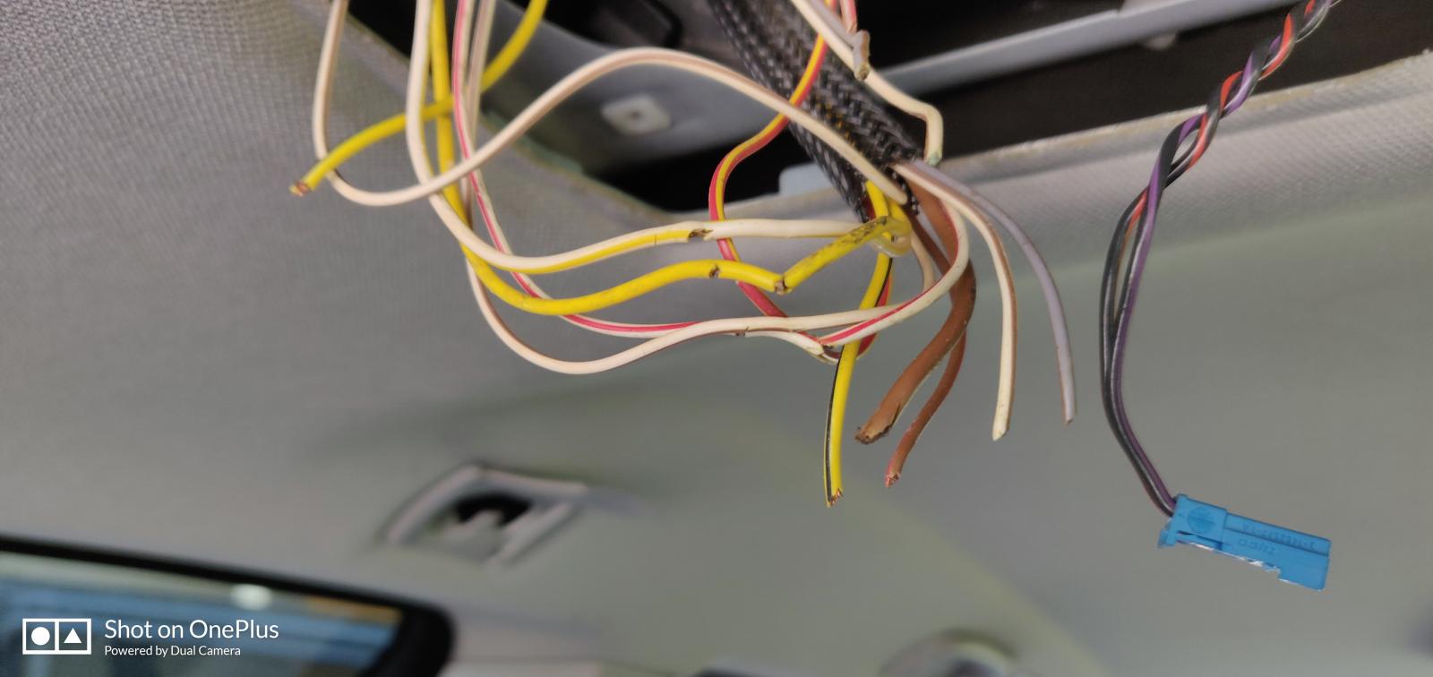

    Tere. Uutena bmw omistajana törmäsi ongelmaan, jossa takaluukun soft close ei toimi. Luukku jää siis kuin hieman raollensa. Kuitenkin jos takaluukun napista painaa niin se epäkesko pyörähtää, mutta kokonaisen kierroksen. Vastaavasti moottoriääntä ei kuulu kun kontin laittaa kiinni. Onko kokemuksia missä vika voisi olla ja miten sen saattaisi korjata?
    Myös linkit vastaavien ongelmien thredeihin kelpaa noviisille.

    Onko johtosarjat korjattu? Ensimmäisenä niitä syyttäisin..

      Oli samankaltainen ongelma itsellä ja johtosarja syynä. Muistaakseni toinen kouru vasemmalta sisältää tuohon kontin lukkomekanismiin johdot.

        Nonnih. Nyt on puoli peräpäätä autosta purettuna ja enää ei varmaan tarvi vikaa etsiä. 5 johtoa poikki ja loput juuri ja juuri ehjiä. Pikkusen oli kikkailemista, että pääsi johtoihin ylipäätään käsiksi kun takalasia ei myöskään saanut auki. Youyubesta löytyi hyvä video, jossa opetettiin avaaminen lukkopesän sisäpuolelta pitkän rautatangon kanssa. Sen jälkeen puoli perää purkuun ja johtoihin käsiksi. Jännä nähdä mitä kaikkea alkaa toimimaan kun nuo korjaa

          Nää johdot Bemussa taitaa olla hiukan ala-arvoisia. Viime kesänä paikkasin katkenneen soft-closen johdon oman E93 takaluukusta ja talvipulkassa taas on moottorin tuulettimen ohjauksen johto ilmeisesti jostain poikki.

            Noniin, nyt on johdot korjattu ja kaikki takaluukun toiminnot saatu toimimaan. On kyllä uskomattomia nuo johdot, käytännössä kaikki johdot enemmän tai vähemmän poikki.

              Tämä on yks yleisimmistä E61 korin ongelmista ja tyyppivioista. Järjestään hajoaa kaikista jossain vaiheessa. Silikonijohdoilla kun tekee uudet niin pitäisi kestää normaalia muovipintaista piuhaa paremmin. Kantsii tsekata, että uudet johdot on vähintään yhtä paksut tai vielä varman päälle niin vahvemmat kuin alkuperäiset. Ohuempi johdin saattaa siis lämmetä enemmän. Tällä kai eniten merkitystä takalasin lämppärin johdossa, joka reilumpi kuin muut. Muistaakseni 4.0mm².
