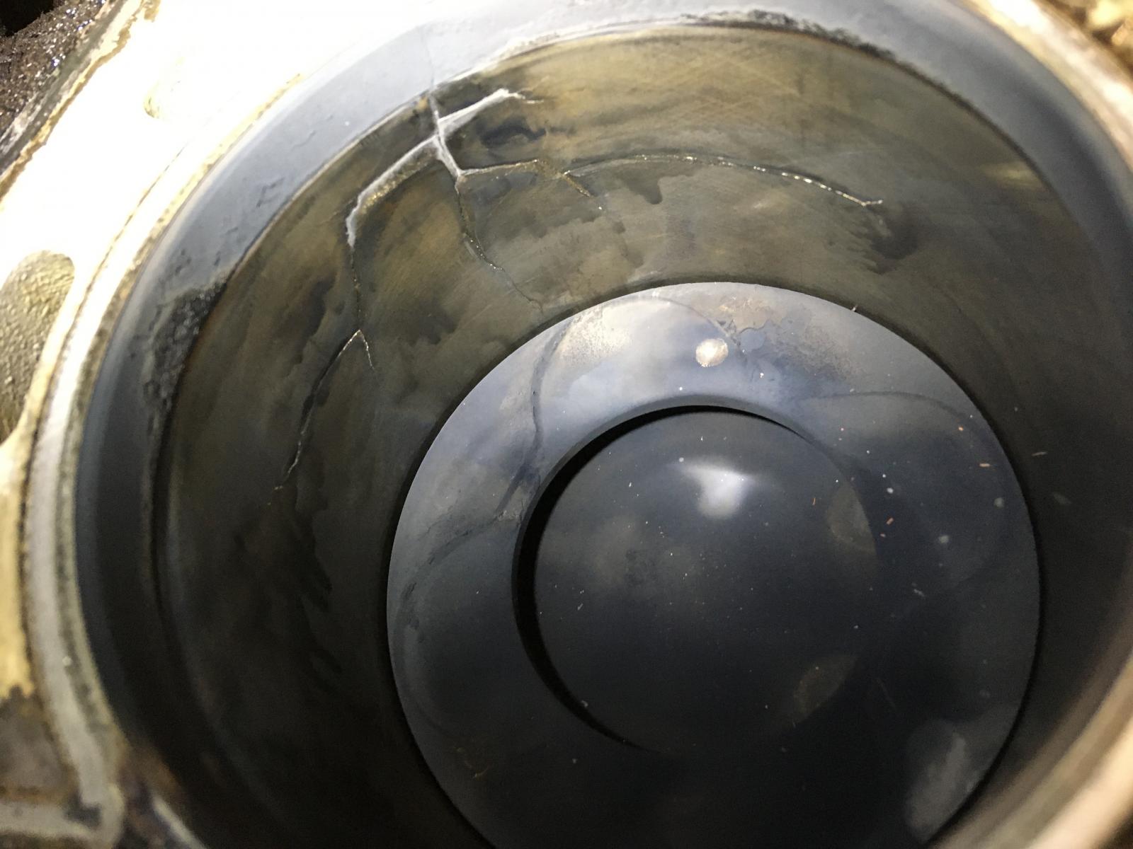

                  Otettiin kansi pois ja selkis miks paineet karkaa. Lohko halki ihan reilusti 3. sylinterin seinämästä Vähä huonoo tuuria mulla näitten E61 kanssa. Edellinen palo läpiviennin hapettumisen takia ja nyt tää. Onko kellekkään muulle vielä käyny näin ja mikä muu ku valuvika voi tollasen aiheuttaa?
                  Aattelin kattella siihen käytetyn lohkon purkaamolta. Onks tossa jotain mitä pitäs ottaa huomioon?

                    Tuollai
                    e61 530xd LCI 3/2007
                    • Heguli 31
                      • 10256
                      • KVLA
                      Originally posted by edva View Post
                      Tuollai
                      Tätä tuolla aiemmin jo epäilinkin. Ikävä kyllä.

                              Onko tämä vamma siis viallisen suuttimen aikaan saama?
