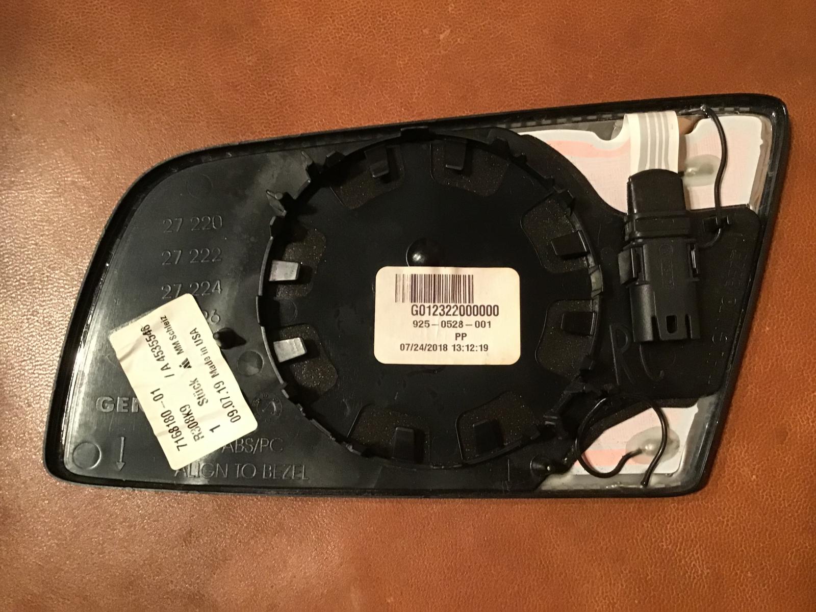

                      • 205/65-15H
                        • Mar 2008
                        • 1425
                        Kiitokset Steff008, laitoin eilen tilaukseen tuosta samasta putiikista ja nähtävästi on jo matkalla lasi. 155 euroa kuluineen. Kuskin puolella vielä orkkis, nähtävästi ihan randomilla nämä alkaa värjäytymään, tämä on jo kolmas lasi matkustajan puolelle, edellinenkin oli käytetty josta taisin pulittaa 80 euroa.

                            Yllättävän tuoreet USA-tarrat? Onko tämä nyt OEM vai mikä?

                            • Tomi T
                              • Apr 2003
                              • 3882
                              • Nokia
                              Vois olla, osanumero ainakin viittaa siihen: https://www.realoem.com/bmw/enUS/partxref?q=7168180
