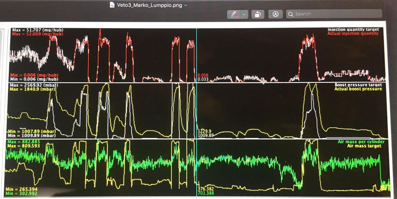

    Ongelmana ahtojen puute tai oikeastaan turbojen käyttäytyminen oudosti.
    Asiaa tutkittu yhdessä J.Lappalaisen kanssa.

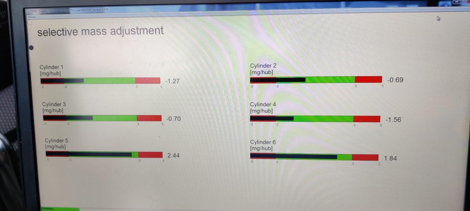

    Viimeisimpien tutkimusten mukaan suuttimien korjausarvoissa sanomista.
    Tehty ohivuoto testi ja vaihdettu sen perusteella 5 suutin ja nyt raja-arvojen sisällä.
    Alipainepuoli tutkittu ja alipainetta kertyy letkuihin se mitä alipainepumppu tuottaa.

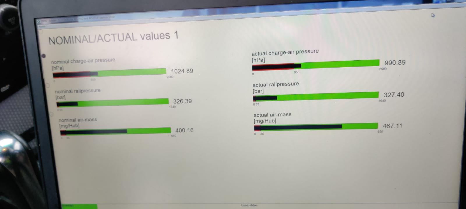

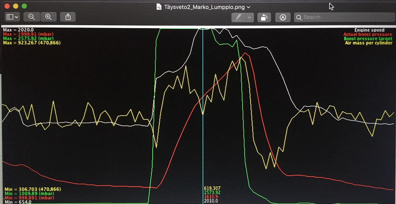

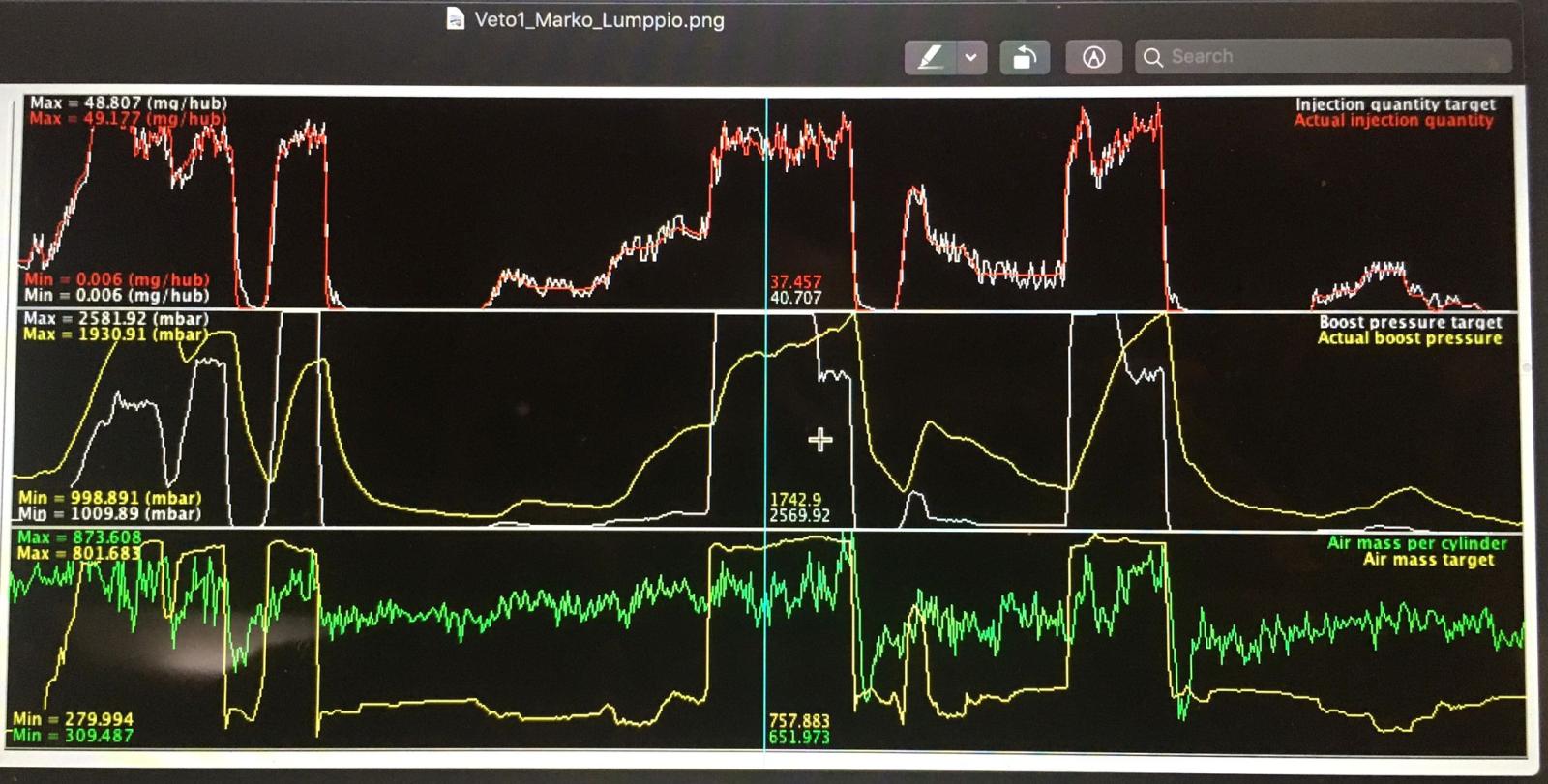

    Liitteenä kuvat tutkimuksen rasituskartoista.
    Olisiko jollain korkeampaa tietämystä, missä vika voisi olla.

        Kahdesta ensimmäisestä graafista on vaikea päätellä mitään kun moottorin pyörintänopeutta ei ole nähtävissä. Sylinterintäytös näyttää sahaavan samalla alueella koko ajan, onkohan ilmamassamittari kunnossa?
        Login puolelta kannattaa käydä läpi kaikki eri ahtopaine-target "arvot". Tupla-ahdetuissa saattaapi olla isolle ja pienelle eri kartat ja varmistaa että logitat oikeaa, kierrosalue huomioiden.
