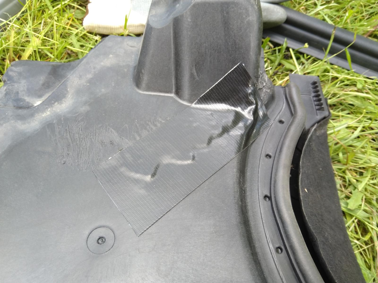

    Kun vaihdoin raitisilmasuodattimia, huomasin vasta nyt pari asiaa:

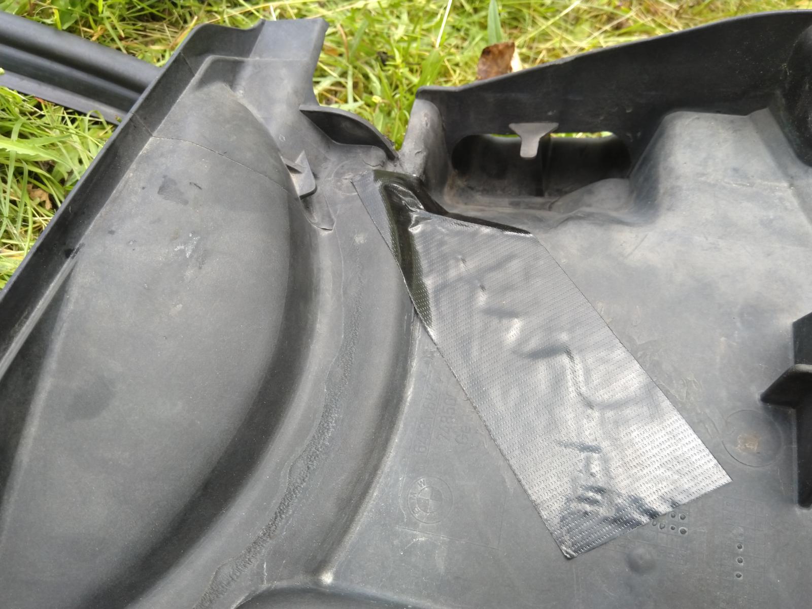

    Kotelon pohja halki, joku ottanut irti väkivalloin. No, laitoin tilapäisesti halkeaman päälle gorillateippiä.
    Suodattimen kotelon reunassa pari anturia, konepellin kiinioloa haisteleva sekä ilmeisesti ilmanlaadun anturi (automaattista sisäilmakiertoa ohjaamassa). Niiden johdon oikea reititys tuskin menee tosta tiivisteen päältä.
    Osaako joku sanoa mistä johto pitäis oikeasti pujottaa. Laittas mielellään oikein ennenu kuluu puhki

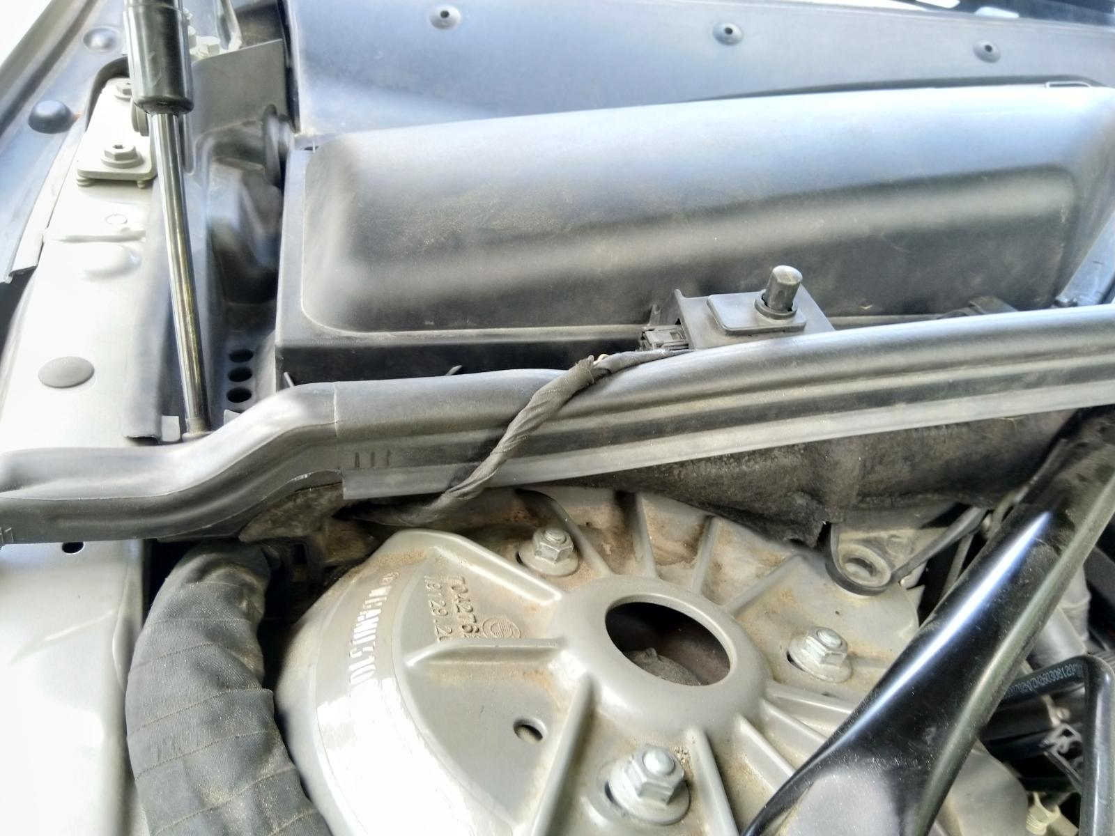

    Omassa tuon ilmanlaatutunnistimen piuha kulkee näin.
      Tuo näyttää paljon luonnollisemmalta reitiltä. Kiitos kuvasta.
