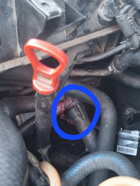

              Valtavan kokoinen kiitos!! Vika korjattu!
              Laturin ja startin välissä on plussakaapeli. Startille liitetään myös akulta tuleva plussakaapeli.
              Vika korjattu, oli pajalla pojilta unohtunut laittaa kiinni startin ja laturin välinen plus kaapeli
              Se oli startin "takana" vain työntyneenä koloon, mutta otin siitä kiinni ja vedin, niin oli täysin irti.
              Nyt näytti heti +14V, kun käynnistin auton
