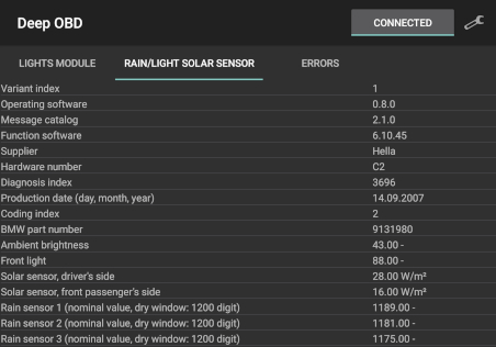

              9CC5 on "LM: No message, LIN (RLS)".
              Ilmeisesti yhteys pätkii RLS sensorille joka on Rain/light solar sensor. Katsoo siis sataako ja onko valoisaa vai pimeää:
              Sadetunnistin toimii kyllä koska automaattipyyhkijät toimii. Sadetunnistin on ilmeisesti tuo pyöreä musta palikka.

                  Löysin uuden softan Deep OBD android kännykkään. Ei maksa mitään. No koodailut jotain mihin toimii. Näköjään foorumillakin on siitä ollut joskus aiemmin juttua. Sillä näkee myös RLS sensorin arvot mitä se antaa ja ihan järkevältä näyttää. Jos ei tarvi Istaan koskea niin aina parempi.
                  RLS sensorilta lähtee kaiketi vain se LIN väylä jossa data kulkee ja jos automaattipyyhkijät toimii aina niin ehkäpä se vika on siinä valomoduulin päässä. Eihän se automaattipyyhkijä voi toimia jos auto ei tiedä sataako vai ei. Missä mahtaa valomoduuli sijaita? No pitää vielä seurata.
