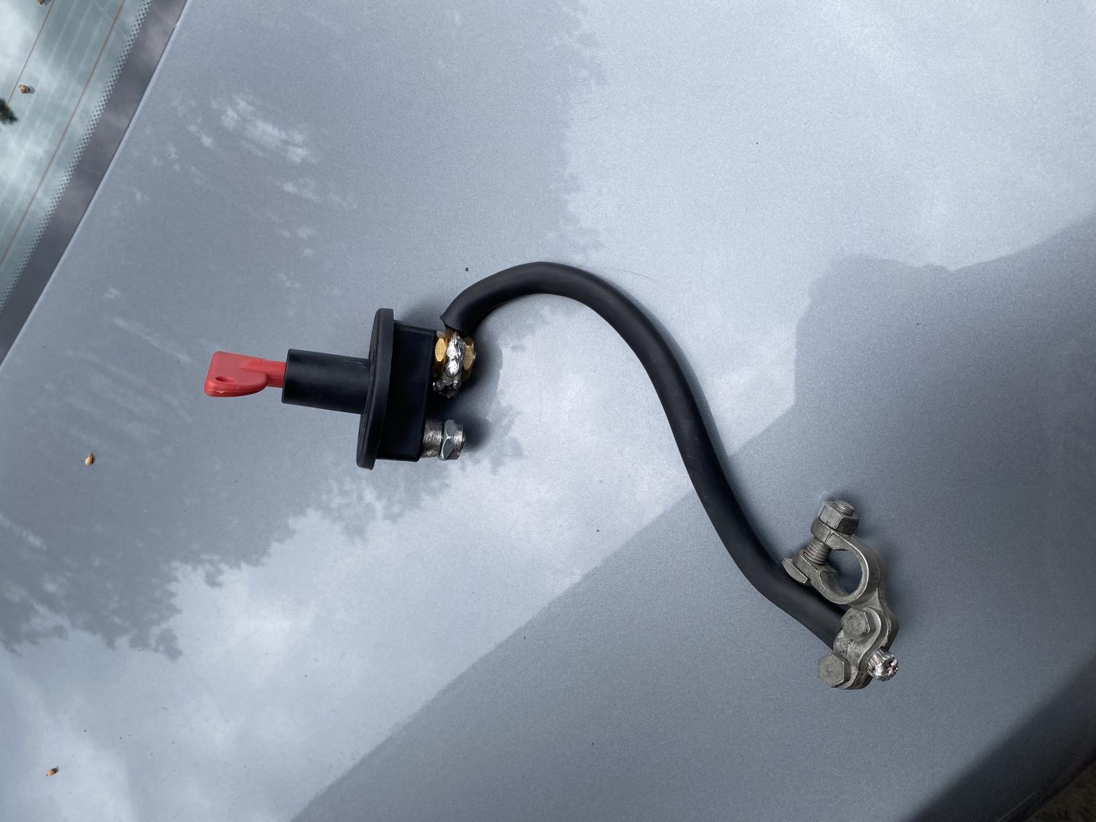

                  Liitteenä kuva päävirtakatkaisijasta minkä tein akulle niin on päässyt tähän asti ajamaan.
