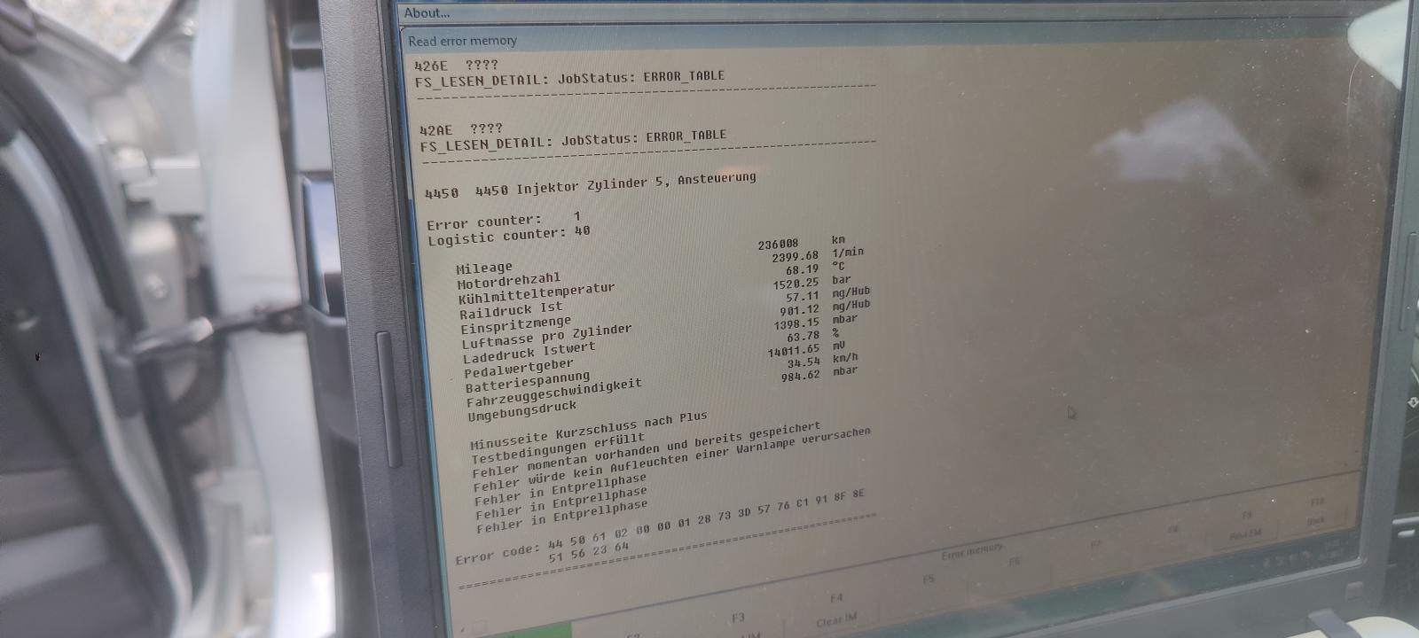

    Terve! Mistä lähteä vikaa selvittämään kun moottori sammuu kun yhtään vääntöä rupeaa kysymään. Virrat autoon jää päälle ja jos koittaa käynnistää sammumisen jälkeen niin sahaa vain. saa käyntiin kun käyttää virrat pois ja sitten starttaa. Lämmetessään ehkä hiukan herkemmin lyö pelit seis.
    Suuttimien korjaus arvot katsottu ja 5 suutimen korkeampi. muut kaikki +-1luokkaa.
    Bmw e60 535d 2009.

    Joskus 530D E39 kanssa oli tätä kun oli suutin paskana, kunnon vedoissa sammui ja muuten pelasi.
    Last edited by Jarger; 27-07-2023, 16:43. Reason: Ajatusvirhe kirjoituksessa korjattu.
      • 10954
      Vikakoodissahan lukee selvästi, että vitosen suutin vetää oikosia -> DDE sammuttaa moottorin. Toki tietämättä mitä muita koodeja on, niin voi siellä olla muitakin ongelmia.

        Kuulostaa ihan tyypilliseltä piezo-suutinongelmalta, kuten vikakoodikin viittaa. 4-6 suuttimet on samassa bank:ssa ja joskus vikakoodi tulee väärältä saman bank:in suuttimelta. Mittaa yleismittarilla suuttimien resistanssi (pitäisi olla 170-200 kOhm). Jos on tuon alle, niin peli on selvä. Jos yleismittarilla ei lämpimänäkään saa poikkeavaa arvoa esille, niin eristysvastusmittarilla viimeistään selviää.

          Arvot mitattu 5 suutin selvästi pimeä yleismittarilla mitattuna kaikkien muitten suuttimien arvo oli tuon 170-200, 5 huomattavasti alle.
