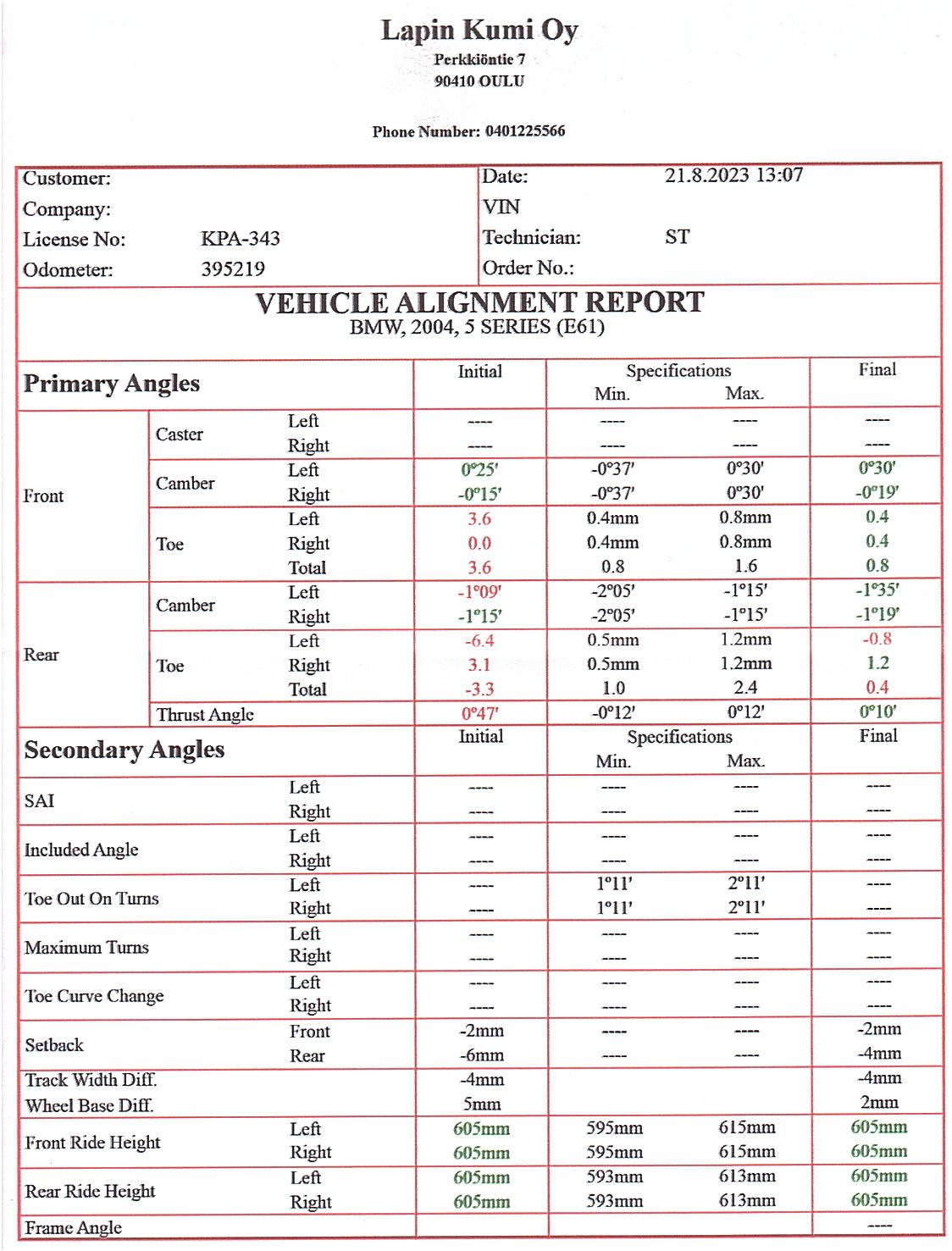

    Vein auton nelipyöräsuuntaukseen. Eivät säätäneet vaan sanoivat, että takana vasemmalla koiranluu ja aurauksensäätätanko ovat väljät. Näin olikin, ja vaihdoin ne. Sitten vein uudelleen säädettäväksi. Säätivät tällä kertaa, mutta auto on edelleen hurjan levoton ja uraherkkä. On kokeiltu kolmet eri kesärenkaat ja yhdet talvirenkaat, ei juuri vaikutusta. Ja potilas on siis E61 530d -04, ei ole neliveto.
    Renkaat nyt 225/55ZR17 ET20, paineet edessä 2.55 takana 3.0.

    Laitappa se suuntauslappu tänne ihmeteltäväksi. Rengaskoko ja rengaspaineet olisi myös hyvä mainita. Oma ex, nelikko kulki,kuin luotijuna välyksettömällä alustalla ja oikeilla alustankulmilla. Ainoa poikkeus tehtaan arvoihin oli taka camperi säätö arvoja pystympään. Eli -1.30 asteeseen. Ohjearvohan tuota enemmin kallellaan.

          Tässä tämä suuntauslappu:

                Onkohan siellä takapäässä vieläkään kaikki kunnossa ja kaikki suuntauksen säädöt toimivat (sekä camberin että aurauksen säädöt kummallakin puolella)? Lopputuloksessa nyt toinen takapyörä on aurauksella ja toinen harituksella. Haritus itsessään edesauttaa äkkinäistä käytöstä ja tuollainen epäsymmetria takapäässä tuskin voi antaa hyvää lopputulosta.

                    Jos siellä ei ole välyksiä ja säädöt liikkuu, niin vähän "vasurilla" on noi kulmat säädelty. Mitkä renkaat ja minkä kokoiset ja millä ET:llä on vanteet?

                      Säädöt liikkuu kyllä, tarkistin ennen säätöä. Mies sanoi, että takana vasemmalla loppui säätövara kesken aurauksen säädöstä.

                          Jos säätövara loppuu kesken, niin sitten on ehkä jotain vialla/hajonnut?

                            Jos auto normaalikorkeudessa ( tai ei kovin matala) ja säädöt liikkuu, niin jotainhan tuolla on rikki tai vääntynyt, jos säätövara loppuu - varsinkin vain yhdeltä puolelta.
