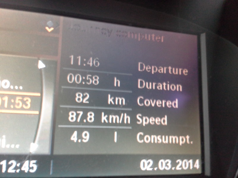

          Tuo oli vakkarilla perho-kokkola, ei ohituksia, eikä kyllä mäkiäkään. En usko että pakkovaihteella tuosta enään tippuis, mutta voishan sitä kokeilla kun seuraavan kerran lähtee taajaman ulkopuolelle. Kesärenkailla ei oo hirveesti tullut maantiellä ajettua eikä viitti kesärajotuksilla ajaa 10 alle rajotusten että sais vertailukelposia tuloksia. Mutta vaikuttais hetkellisen mittarin mukaan että joku reilu puoli litraa vie enemmän (talvirenkaat 225/65/16 muistaakseni, kesä 245/40/18 vai mikä tuo vakio koko olikaan).
