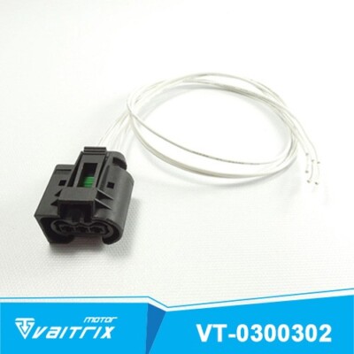

    Tai sitten uusi liitin,kutistesukkaa ja kolvaten:
    https://www.ebay.co.uk/itm/116102950959

          Juu normaalia sähköteippiä laitoin päälle. Kiitoksia linkistä, pitää tilata tuommonen valmis liitin pidemmillä johdoilla niin ei ite tarvii puristella liittimiä tässä vielä kuvaa niistä liittimistä jos ite tekis kokonaan uuden alkuperäisosilla, mitkähän pihdit näille sopii?

                    Jos jatkat niin parempi olisi uusi liitin missä vähän johtoa johon laittaa kutistesukkaa vanhan ja uuden johdon väliin. Kuvassa tuo hankauma on niin lähellä liitintä ettei johtoja saa nätisti liitettyä.
