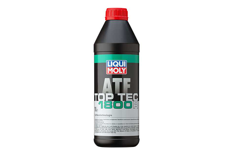

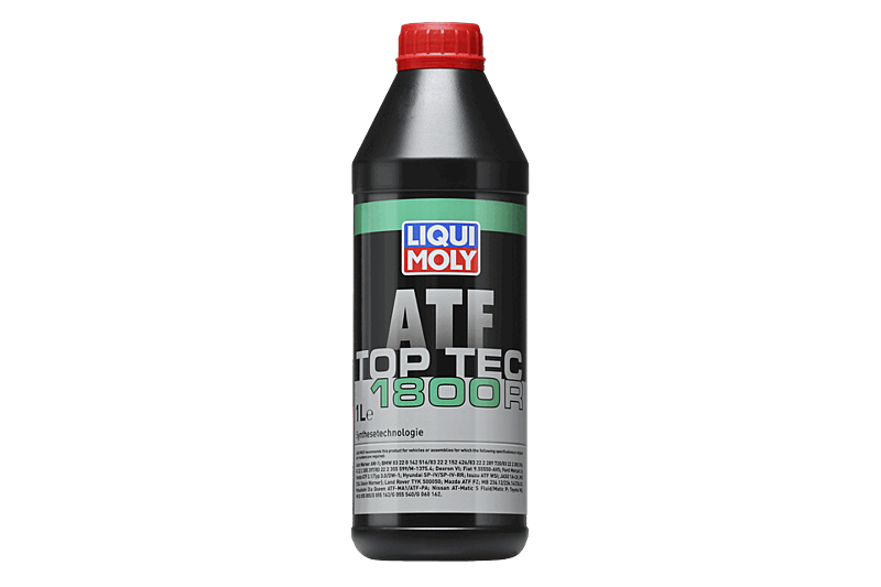

                  Onko kellään kokemusta Liqui Molyn automaattiloota öljyistä? Tuossa paikallisessa korjaamossa sitä käyttävät ja onnistuisi huuhtelemalla vaihtaa semmosella koneella. Kannattaako pesuainetta käyttää? Tämä öljy ja OEM numero täsmää 83222305396
                  • IiroU
                    • Oct 2021
                    • 624
                    Mä laitoin ZF 6hp lootaan Lifeguard 6:sta. Taitaa olla kyseisen laatikon orkkisöljyä. Vähän on kalliimpaa kyllä. Ei kokemusta Liqui Molysta.

                      Okei. Mites tuo huuhtelu vaihto toimii koneella jos laittaa tuota ZF omaa öljyä niin pitääkö ostaa 9 litraa? Newtis mukaan tuossa 6HP26Z laatikossa öljytilavuus 9-10l. Tuskin on hirveesti väliä kumpaa öljyä laittaa melkein 500tkm ajettuun laatikkoon

                        Nojuu, ehkei sillä ihan niin väliä. Mulla tais mennä kaikki 10L, toki tuossa seiskassa isompi laatikko ja vissiin cooleri eri paikassa.

                          Huuhteluhan vaatii enemmän öljyä kuin sen laatikon öljytilavuus, koska öljyä kierrätetään koneella laatikon läpi ja siinä sitten menee osa "hukkaan". Jos tuon 6HP:n ajan kanssa vain valuttaa tyhjäksi (esim. mekaa huoltaessa), niin meni 6HP28X:iinkin jo se 9 litraa eli enemmän kuin siinä ZF:n omassa öljynvaihtopaketissa (jossa öljypohja, johtimien läpiviennin tiiviste ja öljyt) oli mukana.
