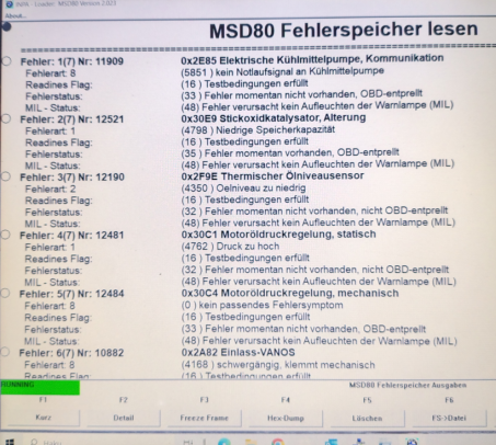

    523i -07 sain pätkivästä inpa- yhteydestä koodit suunnalleen ulos eka sivulta. Error 20 muistaakseni.
    Haaparannan reissulla kilahti iso keltainen, jota ennen en oo nähnyt. Virrat kun sammuttaa vikavalo häipyy, eikä tule heti takaisin, noin 40- 50 km ajon jälkeen syttynyt pari kerataa uudelleen.
    Tarttiskohan jotain tehdä hyvin palvelleelle?Ehkä vanos koodia ei oo ennen näkynyt.
    Pätkivällä livedatalla kuitenkin kaikki vihreällä vanoksessa.

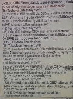

    Onko kuvassa esillä kaikki DME tallentuneet vikatietueet?

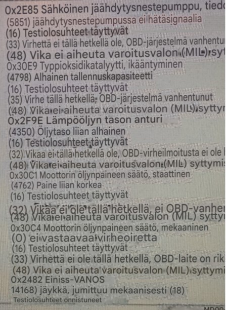

      7/7 ei mahu näytölle ja errorin takia tms en saa sitä esiin.
      Lens kääntäjällä tuosta näkeekin hyvin, kerrottu mitkä ei aiheuta varoitusvaloa.
      toi 6/7 vanos: jäykkä, jumiutuu mekaanisesti aiheuttanee + se mitä ei nää.

        VANOS-solenoidit näissä alkavat ennen pitkää jumittamaan. Ensiapuna ultraäänipuhdistus ja mikäli ei tuota toivottua tulosta, ne vaihdetaan uusiin.
