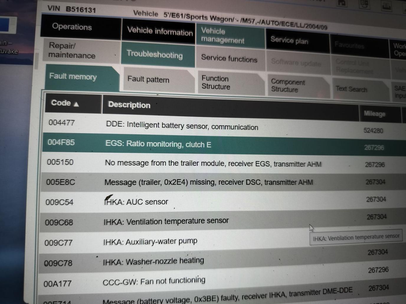

    Vikakoodia antaa 004F85 ilmeisesti kuitenkin 4F85 EGS: Ratio monitoring, clutch E.
    video tässä mitä tekee D puolella: https://streamable.com/b6cp1r
    Lisään kuvan vikakoodeista.

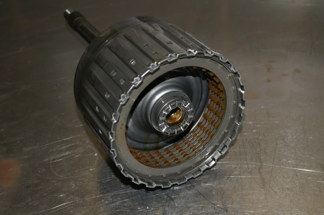

          Siinäpä se, tuohon ulkopuolelle tulee sitten toinen rumpu missä on A kytkin.
          Tuohon E kytkimen luiston vikakoodiin on käsittääkseni neljä syytä
          1. Venttiilikoneiston (tai mekatroniikan, miten haluatkin kutsua) kulumat.
          2. Vuodot venttiilikoneiston ja lootan kuoren välistä.
          3. E kytkimen akselin ja siihen päälle tulevan toisen akselin välisen laakeroinnin kuluminen mikä aiheuttaa "woblausta" mistä johtuen laatikon nopeusanturi lukee nopeutta väärin ja tästä tulee "vääriä hälytyksiä"
          4. Kytkinpakka lopussa ja täten myös mahdollisesti palanut. (etenkin jos kohtien 1 ja 2 viatkin löytyvät)
          Kaikki em. skenaariot vaativat jonkinmoista remppaa.
          Ja kys. E kytkin on käytössä 4. 5. ja 6. vaihteilla.

              Streten teki tuon megaremontin surullisen kuuluisaan B7 Alpinaan. Lootajumppa alkaa kohdasta 18:30. Tämä alpinan loota on hieman erilainen eikä kaikki ZF 6hp lootat ole samanlaisia et tsekkaa ja varmista realoem mitä osia tarviit.
              Tuossa screenshotis näkyyki sun auton VIN joten 6hp26z siellä vissiin vikailee. Alla linkkejä.
              Tilasin ite tuosta samasta puljusta melkein kaikki romppeet, mutta laitoin heille viestiä suoraan, koska ebayn basket ei antanut mahdollisuuttta yhdistettyihin posteihin. Firman nimi on oikeasti TCI Ersatzteil-Service GmbH. ebayssä ssp.parts. Tarkistivat myös mulle auton koko VIN-numerolla, että osat varmasti sopi. Ja sopihan ne.
