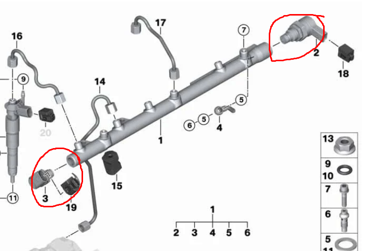

                No niin. Nyt tämä laitos saatiin käyntiin jo ilman imusarjaa ja muita siihen liittyviä härpäkkeitä. Saattaapi olla että vika oli tuossa paluu venttiilissä kiskon päässä,,tai sitten satunnainen häiriö tankin pumpussa. Joskus se on aivan hiljaa kun kytkee virrat, joskus hurraa aikanasa.
                Onko tuolla kaksi pumppua / ns kaksiosainen tankki vai vain yksi pumppu,,,kummalla puolella on syöttöpumpulle syöttää pumppu ja penkin altako se kaivetaan näkyviin,,,

                  RealOEM kertoo vastauksen tähän kysymykseen. https://www.realoem.com/bmw/enUS/par...MW-530xd&mg=16
                  e61 530xd LCI 3/2007
