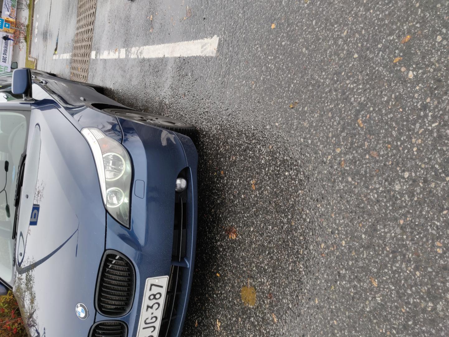

                    #54
                    Tässäpä kuva valoista. Vähön kirkkaammat kuin orkkikset, ei suurta eroa
