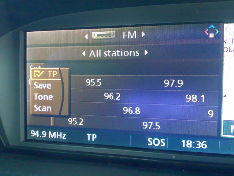

    Toisella avaimella ei ole rds valittuna i-drivessä. Näppäät rds:n päälle kanavalistan set valikossa niin jo näkyy asemien nimet.
    • -i-
      • 12
      Lisäsin kuvan kanavalistanäkymästä, missä näkyy "Set" -valikko. Siellä ei ole RDS-vaihtoehtoa.
      Voiko radion (iDriven) resetoida jollakin tavalla?
