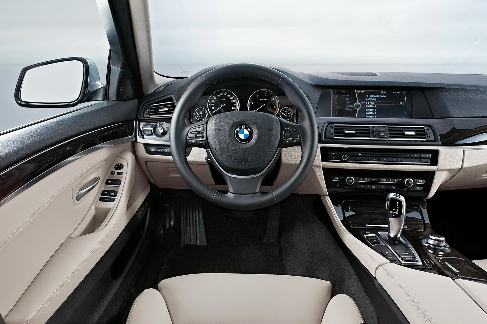

                        Uudessa 5-sarjassa näyttäisi olevan taas "mekaaninen" säädin tuota varten:
