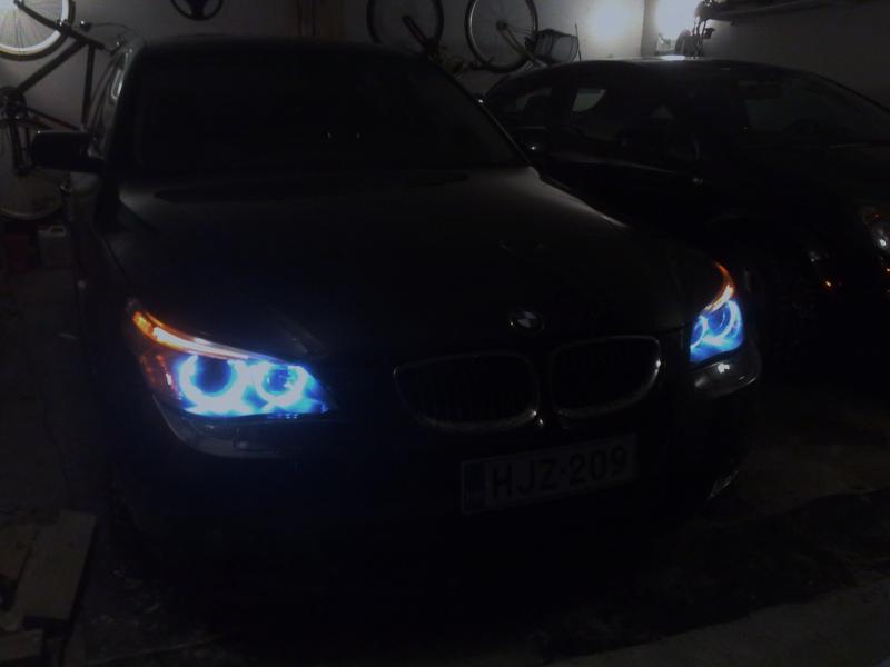

            Onko tuo sarja tässä kuvassa sellainen, et menee heittämällä e60 pre-faceliftiin? Eli mitä noissa pötköissä on sisällä jotka on ennen noita LEDosia? Ja minkä hintaset noi on ja mistä saa? Tuleeko herjoja Idriveen?
            On ne sairaan hyvän näköiset!

              Led-enkelit toimis kyl hyvin. Antaako nämä jotain vikailmoituksia valoista?
              Kun vaihdoin mun ex e46:seen kirkkaat valot niin herjas vähän väliä. Vasta sen jälkeen, kun olin suihkuttanut valojen kantoihin "sähkö-crc:tä" niin viat loppuivat.
