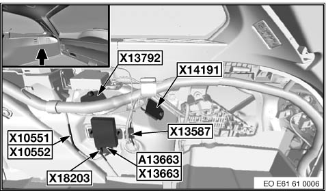

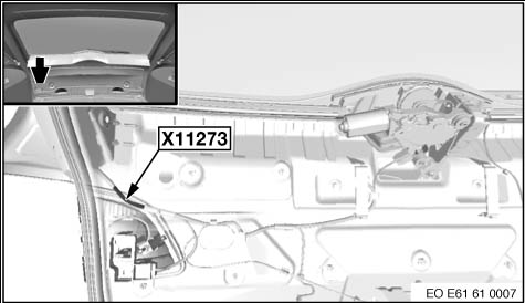

                  Tarkistas nämä:
                  Maapiste X11273 ja X13792

                    Originally posted by Dunky View Post
                    Tarkistas nämä:
                    Kiitoksia! Täytyy tsekata nämä seuraavaksi.

                        Originally posted by Rahu View Post
                        Eiköhän se sieltä johtosarjasta se vika kuitenkin löydy. Se johtosarja pitää pahimmassa tapauksessa vetää kokonaan sinne auton puolelle jotta näkee mistä ne on poikki, yleensä ne on heti sen johtokourun päästä missä johtosarja taipuu pahimmillaan 180 astetta.
                        Ehkä se siinä on mutta kaikki nuo jotka ei toimi tässä autossa maadottavat juuri tätä reittiä pitkin.
                          Tätä itsekkin mietin, että jos nipussa olis johtoja poikki/melkein poikki niin ei ne kaikki yhtäaikaa olis aina yhdistämättä?
                          No kohta se selviää onko vika maadoituksissa, lähen purkamaan verhoiluja irti. Jos ei auta niin sitten kai johdotusten kimppuun seuraavaksi...

                              Maadoituksissa oli vika.
                              Itse vikakohtaa en kuitenkaan löytänyt, vaan lopuksi sain kaikki (niin luukun kahvan kuin kilven valotkin!) pelaamaan maadoittamalla takasumu/peruutusvalolle tulevan maapiuhan luukun runkoon.
                              Itse luukun puolella ei minkäänlaista maadoitus/jakopistettä ollut kuvan mukaisella paikalla (tai ainakaan sitä ei verhoilua irrottamalla näe, voihan olla että se on johtosarjassa jossain syvemmällä) vaan näille kaikille tulee oma maajohto. Jossain kohtaa nämä kaikki on kuitenkin kytköksissä toisiinsa, sillä kun valkkasin maapiuhoista vahvimman ja vedin sen maihin niin muutkin pelaa. Hyvä maadoituspiste luukusta löytyi pyyhkijän rungon kiinnityspultista.
                              Kaikki toimii nyt hyvin, tämä riittää minulle!
