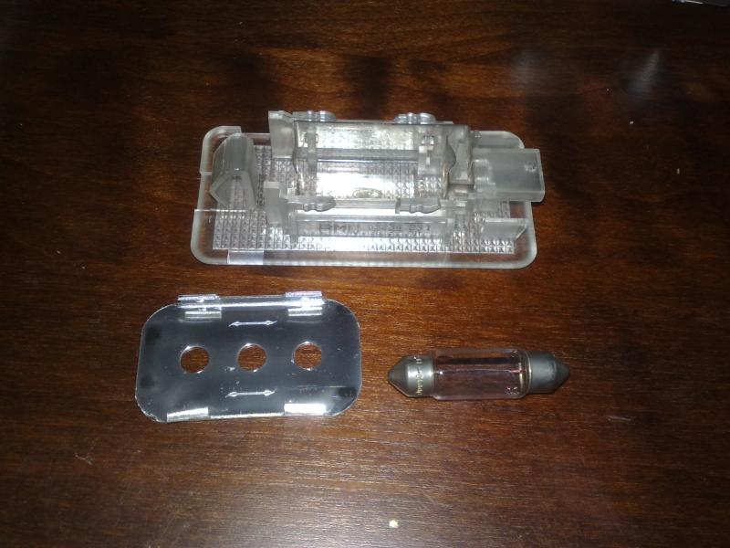

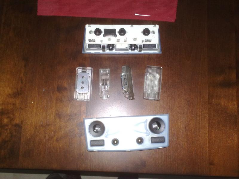

      Sisävalot sainkin jo purettua ja tässäpä on vähän listaa mitä tuommosessa pre-facelift e60:ssä on.
      Takakontissa 2 isoa sisävaloa, joihin uppoaa 37mm ja 41mm SV8.5-kantaiset ledit (1kpl + 1kpl).
      Kuskin ja vänkärin jalkatilassa 1 iso sisävalo per puoli, joihin uppoaa kans ilmeisesti 37mm SV8.5-kantaiset ledit.
      Hanskalokerossa on 1 iso sisävalo (37mm SV8.5).
      Meikkipeileissä 2 ("erittäin") isoa sisävaloa (41mm SV8.5)

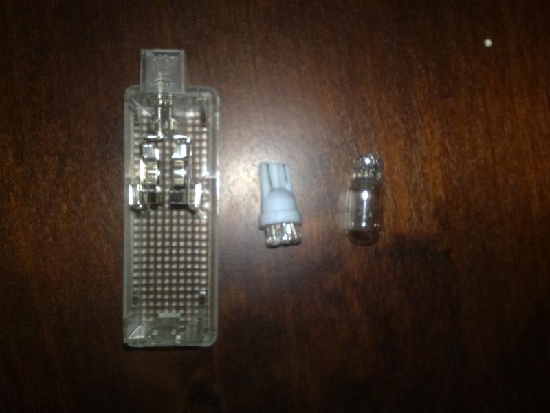

      Ovien alla on pienemmät sisävalot jotka on syöneet 5W5-kantaiset polttimot. Eli niitä on yhteensä 4 kappaletta.

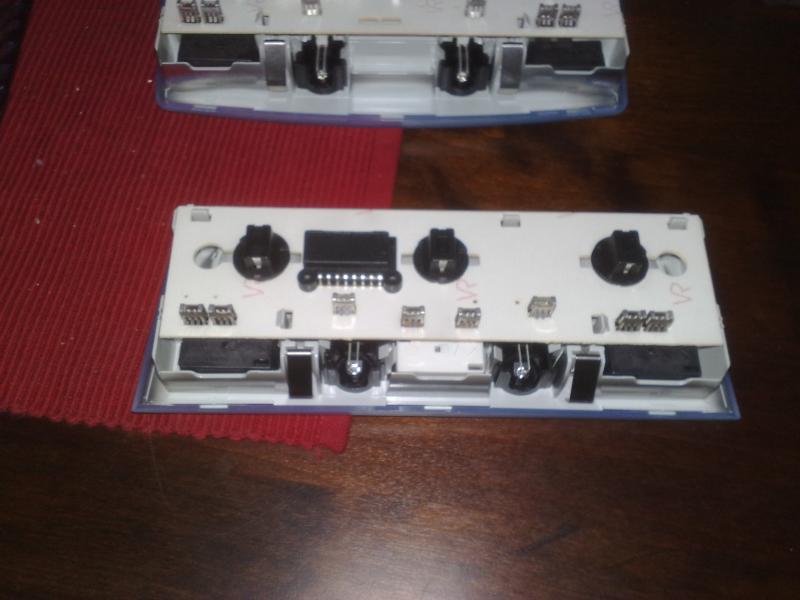

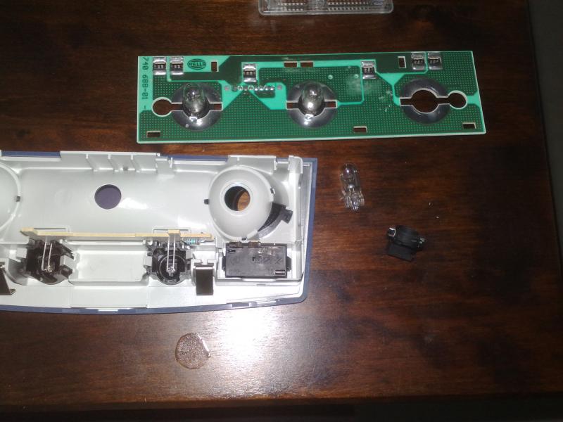

      Katto"valot" on myös syöneet 5W5-kantaisia polttimoita. Niitä on sekä lukuvalot (2 edessä, 2 takana) että varsinainen sisävalo (1 edessä ja 1 takana).
      Isot ja pienet sisävalot irtoaa helposti esim. pienehköllä lattapääruuvarilla. Työntää pitkittäispäädyistä pään valonreunan alle ja työntää samalla päätä valon sisäänpäin, niin saa samalla longistettua holkkeja poispäin. Johdot irtoaa vetämällä.
      Kattoyksiköt lähtee satunnaisista kohdista longistelemalla samaan tapaan. Ne on vähän hankalammat. En löytänyt mitään erikoisen tehokasta kohtaa mistä niitä kannattaa alkaa irrottelemaan. Kun yksikkö on irti, saa johdon vetäistyä irti kun painaa sivulla olevia holkkeja. Tämän jälkeen polttimoiden pitimet näkyy mustina tuppeina kääntöpuolella. Ne irtoaa 90 astetta pyöräyttämällä.
      Polttimoiden irroittaminen ei ainakaan aiheuta ajotietokoneeseen virheilmoituksia, joten sisävaloiksi voinee laittaa normaalimallin ledit (ei canbussia).
      Tässä vielä vähän kuvia.
