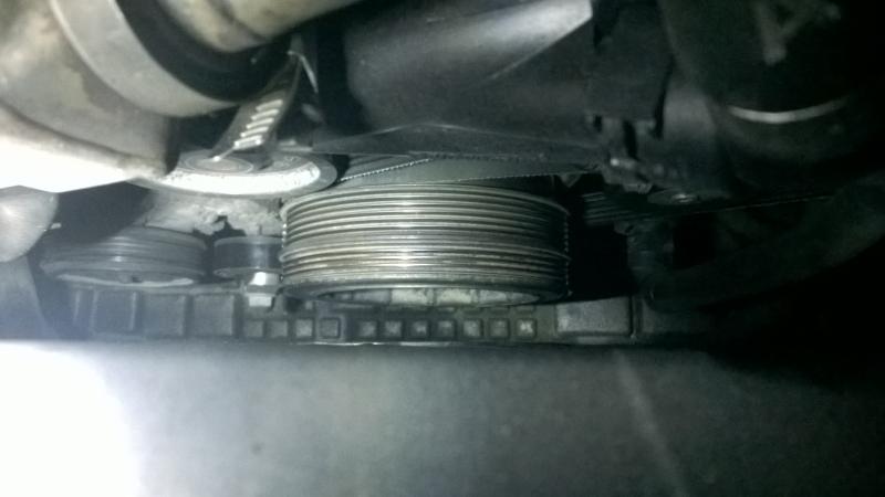

          Alkoi hihnat vitisemään täälläkin ja kun avasin konepellin niin ilmastoinnin hihna oli pompannut pois paikoiltaan.
          Hihnat, rullat, kiristimet uusittu muutama kuukausi sitten että sinänsä outoa miten tuo hihna on voinut irrota.
          Silmämääräisesti näyttää vemputtavan nuo hihnapyörät, onkohan se dampperi sitten menossa seuraavaksi vai onko normaalia meno tuossa videolla?
          Ja mikä helkatti ton kitinän nyt aiheutttaa kun suht uutta osaakin kaikki.
            https://www.youtube.com/watch?v=vLOL...ature=youtu.be
            Kyllähän tuo dampperi vähä turhan villisti vipottaa Kovin paljoa en tolla ajelis ennenkö uus vaihettu.

              Voi paskan pamaus sentään! No ei siinä kait sitten muuta ku tilaamaan tuosta:
              http://www.ebay.de/itm/RIEMENSCHEIBE...gAAOSwrklVPgdj
              tai tuosta:
              Eikös tuo ensimmäisen linkin osa ole se parempi eli vahvistettu?
                Ja kun tarkemmin kattoo niin eikös tuo toinenkin hihna ole aivan viturallaan, käsittääkseni sen pitäisi mennä tuossa leveämmässä hihnapyörässä.
                Real OEM katoin niin ei siinäkään näy kuin noi kaksi híhnapyörää eli tuo koko roska on aivan pois linjaltaan. Tsiisus.
                Ei tuolla ny tuskalla ajaa enää metriäkään vaikka muutama sata kilsaa tullut ajeltua, jos muistan oikein niin viime viikolla alkoi vikinät ja duunimatkaa tulee 200 kilsaa päivässä.
                  tai tuosta:
                  Ainoastaan vahvistettua tilalle.
                  Gates TVD 1050 todettu VAHVISTETUKSI ja toimivaksi. Made in CHINA kuten lähes kaikki osat nykyään.
