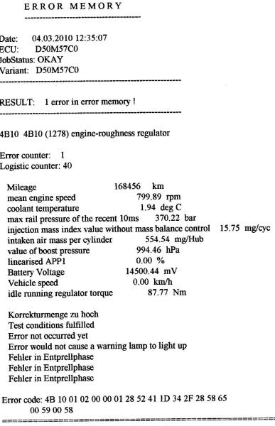

    Ihmetyttää tämä vikakoodi...
    Eli 4 suuttimen korjausarvo heiluu yli +5 kun kuormittaa konetta.
    Kaikki suuttimet on vaihdettu uusiin ja 4. suutin vielä kahteen kertaan ja silti korjausarvot ovat:
    1 cyl -0,73
    2 cyl -0,97
    3 cyl -0,58
    4 cyl +3,7 ( välillä pomppaa +5 varsinkin kun polettaa)
    5 cyl -1,03
    6 cyl -0,26
    Missä siis vika, suuttimissa se ei ole, mutta voisiko olla virtapuolella? Eli ne piuhat jotka tulee suuttimille? (murtunut?) Liitin ei ole hapettunut...
    Onko kohtalotovereita? Apuja kaivataan vian etsintään...

    Mikä tahansa ko. sylinterin voimantuottoa heikentävä seikka (esim. vuotava venttiili) heijastuu myös tuohon korjausarvoon. Eli jos PA-puolen vika on poissuljettu, puristukset mittaukseen.
