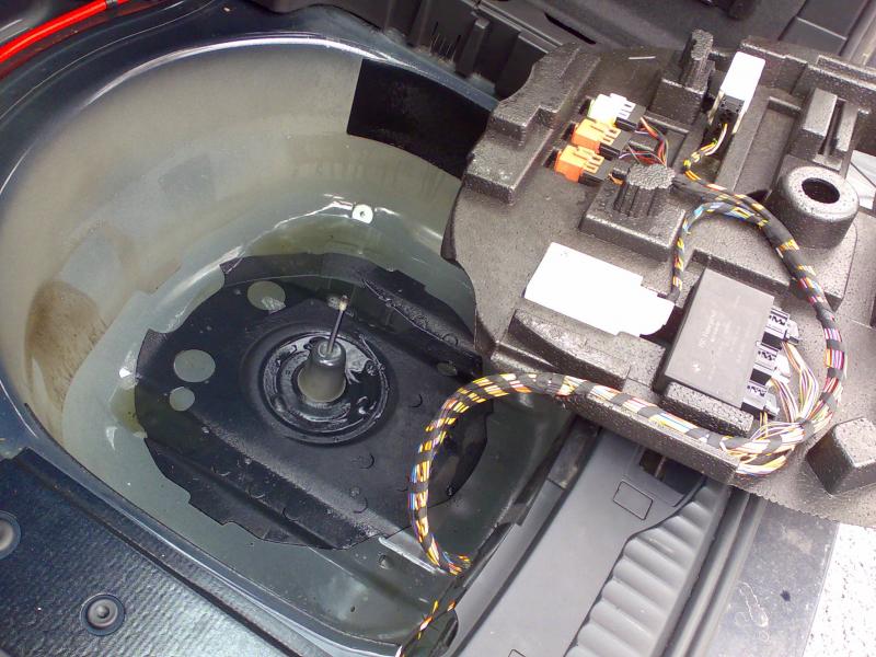

    Sattuipa niin, että lasinpesuneste pönttö pääsi kaatumaan takakontissa sillä seurauksella että sisältö kasteli kontin. Aluksi luulin että vain verhoilu pääsi kastumaan, koska en muistanut paljonko pöntössä oli nestettä. Pari viikkoa tapahtumasta, iDrive näyttö meni pimeäksi. Seuraavana päivänä heräsi henkiin, pätki taas pari päivää ja lopulta pimeni kesken ajon ja samalla koko mittaristo vilkkui ja viisarit pyörivät edestakaisin.

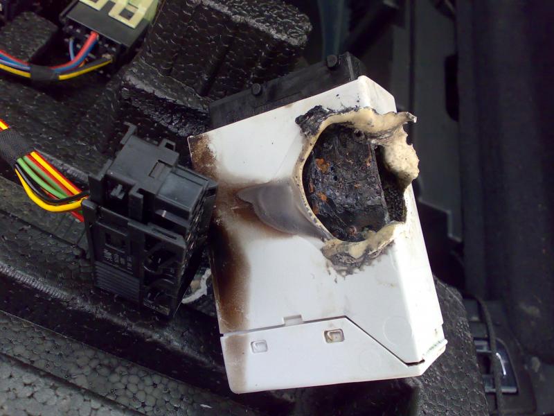

    Nyt on pimeänä koko iDrive yksikkö, eli puhelinta/radiota/navia myöten mikään ei toimi. Takaluukusta alkoi tulla sähkökäryä, joten aloin purkamaan vararenkaasta eteenpäin. Lopulta löysin vararenkaan pohjalta pari desiä lasinpesunestettä ja stryroksin sisältä MPM-moduulin totaalisesti palaneena. Muuten näytti kuivalta ja ehjältä, mutta lisäksi vihreäkoteloinen rele oli kostunut/kärynnyt.

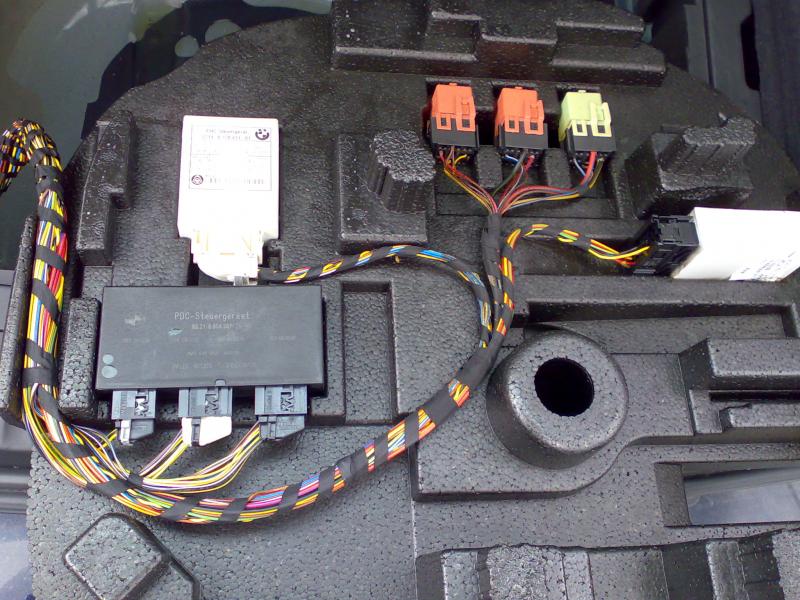

    mä ainakin purkaisin nuo kaikki boksit osiin ja kattelisin että ovatko sisältä märkiä tai viottuneita jonka jälkeen uudet purkit rikkuneiden tilalle ja kokeilemaan..
    mutta täytyy kyllä todeta että varsin idioottimaiseen paikkaan ovat keksineet noita purkkeja laittaa..

      Niinpä. Jotkut ovatkin itse vetäneet tuon MPM:n suojaan sivuboksiin takalootassa. Piuha on riittävän pitkä tähän hommaan.
      Avasin kaikki boksit, olivat ihan kuivia. Noissa releissä oli jonkin verran kosteusjälkiä liittimissä, avasin nekin ja putsasin elektroniikkaspraylla. Se vihreä rele oli tosiaan sen näköinen, että on turvallisinta ehkä vaihtaa.

              MPM tuli tänään. Vaihdoin sen, samoin kuvassa näkyvän vihreän releen sekä kolme mainitsemaani sulaketta. Kaikki toimii kuin junan vessa, mitään ei koodattu piuhan päässä. Vikakoodit pitää tosin käydä jossain välissä nollaamassa. Auton oma service ei näytä mitään häiriöitä.
