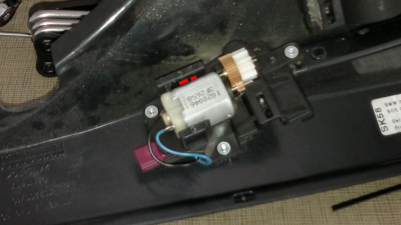

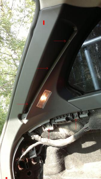

                              Kun kukaan ei vastannut / tienny asiasta, niin otinpas eilen ruuvarit kauniiseen kätöseen ja tämmöstä tuli (tsekatkaa kuvat):
                              - kaikki 5 ruuvia auki (nuolet osoittaa)
                              - Yläreunasta, takaluukun tiivisteen ja tämän listan välistä väännetään talttaruuvimeisselillä lista irti. Siellä on pieni klipsi pitämässä listaa paikoillaan, mutta lähtee helposti (punainen suorakulmio osoittaa paikan)
                              - Alareunassa on 1 muovinen pyöreä klipsi - tuntuu sormella kun kokeilee sieltä takaa (punainen pyöreä pallukka kuvassa)
                              - Pieni sähkömoottori ja hammasratas systeemi joka nostaa suojaverhon klipsin ylös kun luukku tai lasi avataan. Itsellä oli tuo isompi kuparinen hammasratas vähän kulunut, kun moottorin akselissa oleva ratas oli sitä hinkannut (aiheutti sen kovan rutina äänen, kun hampaat osuu toisiinsa)
                              KORJAAMINEN:
                              - Tuon pienen söhkömoottorin suojana on muovikansi, joka on kiinni kolmella (3) pienellä torx ruuvilla
                              - Moottorin tuntui olevan tuossa välikössä hieman löysästi josta johtuen moottorin akselissa oleva pieni hammasratas ei ottanut kunnolla tuohon isompaan kupariseen hammasrattaaseen
                              - Itse laitoin moottorin ja sen tukimuovin väliin pari nippusiteen siivua. Muistat vaan laittaa tarpeeksi isoa, niin se tulee jämäkästi (punaiset neliöt siinä toisessa kuvassa)
                              Siinä se.... Jospa tästä joskus jollekin on apua.
