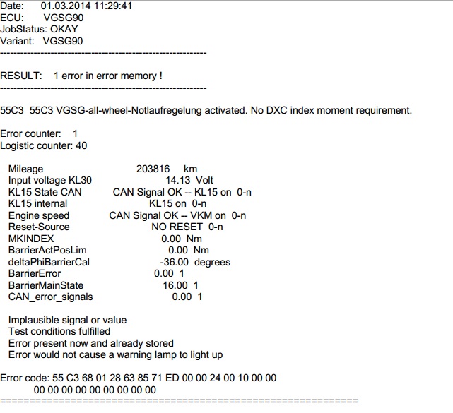

                            4x4 system and DSC failed
                            Terve, tuollaisen vikakoodin pukkasi tuossa aamulla ja koitin sitä INPAlla resetoida tuloksetta. Liitteenä kuva vikakoodista.
                            Aiemmin ei ole mitään vastaavaa vikakoodia tullut, yhden kerran n. 2kk sitten kellonaika täytyi asettaa uudelleen. Mulla oli yön ajan akku laturissa ja akusta miinusnapa irti ja sen jälkeen kun laitoin navan takaisin paikoilleen, niin tuollaisen koodin pukkasi. Millä tuon vikakoodin saisi nyt nollattua? Akku ilmeisesti menee vaihtoon, mutta tällä hetkellä siellä on jännitettä yli 12V ja laturi näytti lataavan reilulla tyhjäkäynnillä 14,13V.
                            • touring39
                              • 3901
                              • Kaarina
                              Ajelet vaan menemään, niin muutaman kilsan päästä se poistuu itsestään. Kai se tietty vikamuistiin jää.
