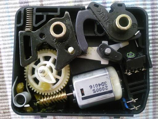

                  No niin, vika selvitetty ja korjattu. Syypää oli takalasin lukkoyksikön sisällä oleva mikrokytkin, joka kertoo autolle, onko lasi lukossa vai ei. Mikro oli juuttunut puoliväliin ja maadoitti jatkuvasti, jolloin auton mielestä lasi oli auki ja siitä kaikki häiriöt.
                  Kyselin uuden lukon hintaa ja se pyöri siinä 80-90€, mikä on tietenkin liikaa pienestä mikrokytkimestä. Eikun elektroniikkaliikkeeseen ja kahden euron mikrokytkin mukaan ja kolvaamaan. Hyvä tuli
                  Tässä vielä kuva lukkoboksista ja mikrosta:
