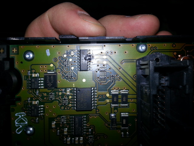

                        Avasin IHKA paneelin tänään ja löysin palaneen chipin. Kaksi jalkaa oli kärvähtäneenä myös yhdessä toiinsa.
                        Paneeli vaihtoon ja toivottavasti väylävika ja takalasin lämmitys ongelma poistuu...
                          Kuvista päätellen näytti varsin mielenkiintoiselta.mikä lie kyrväyttäny tuon prosessorin?��
                          Laitahan nuo kuvat tänne kans opiksi muillekin Ihka:n ihmeellisyyksistä. Melko monta päivää tuota haettiinkin ��Viimein sä sen löysit��

                            Siinä piirilevy IHKAn sisältä. Väylä vikaahan tuo ei poistanut.
