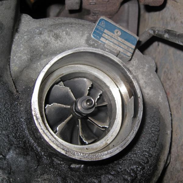

                  Ratkaisu
                  Vika oli isomman turbon siivekkeissä, josta jäät menneet läpi. Nyt uudet turbot kiinni koneessa ja vika korjattu. Kiitos kaikille vastanneille ja muistetaan se turbojen jälkikäyttö kovilla pakkasillakin.
                        Mun autoon ilmaantui samanlainen ujellus tossa viikonloppuna kun pakkasta oli parhaillaan 33 astetta.
                        Ei toki ihan noin voimakas, mutta muuten täsmälleen samanlainen.
                        Auto kyllä vetää ihan normaalisti.
                        Mistä ne jäät oli oikein peräisin?
                        Voiko jäänmuodostumista mitenkään estää?
                        Uskaltaakohan tuolla nyt sitten edes ajella vai räjähtääkö koko ropelli silmille?
                        Vielä en ole ehtinyt turbon kuntoa tutkailla yhtään, eli välyksiä tms voi vain arvailla, autolla ajettu 175tkm.
                        Viikko sitten hehkuja vaihtaessani huomasin coolerilta tulevan putken olevan hiukan kostea öljystä mutta se lienee normaalia huohottimesta tullutta öljyhuurua?

                              Imupuolen siivethän sieltä oli rikki, juuri samalla tavalla kuin ketjun aloittajan kuvassa.
                              Toivottavasti kestää vielä muutaman päivän.
                              Edelleen mietityttää että mitä sieltä on mennyt läpi.
                              Jos se on ollu jäätä niin eihän tuolla uskalla enää pakkasella ajaa koska mikäänhän ei takaa etteikö noin kävisi uudestaan.
                              Pytyykö turbon vaihtamaan yläkautta vai pitääkö koko kone nostaa pois?
                              Onkohan siivenpalat jääny cooleriin?
                              Jos on niin pitääkö sekin irroittaa vai annanko vain palojen olla siellä?
