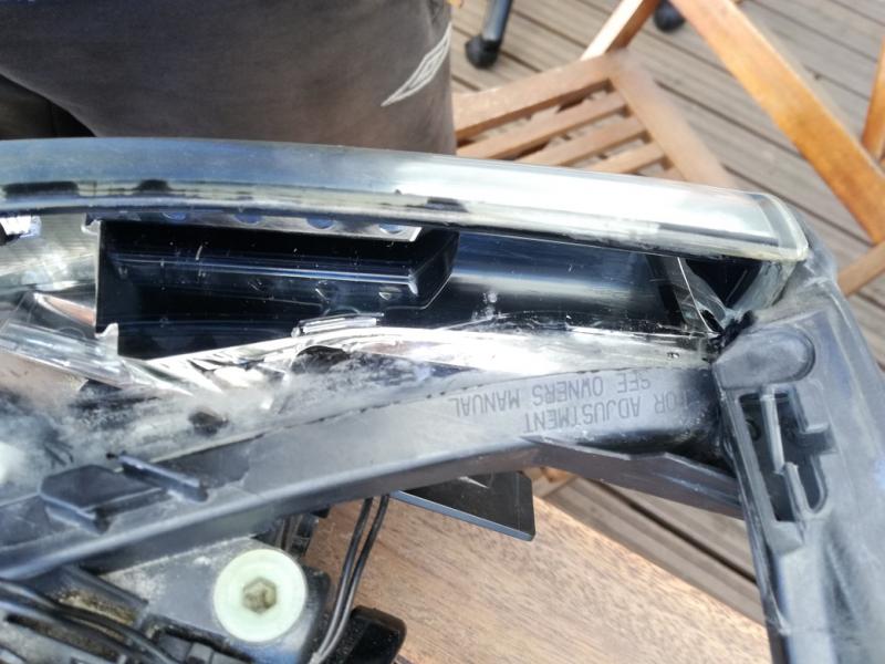

        Itellä alko toinen kulmakarva pätkimään, onko näin että ledeihin ei pääse käsiksi irottamalla lasin valosta?
        edit: ja itellä on ajatus pitää originaalin värisenä, maailma on pullollaan noita valkosia/sinisiä moduuleita.
        edittiä noiden korjaaminen on ihan tehtävissä, kunhan löytää tuon ledin tyypin vaan jostain.

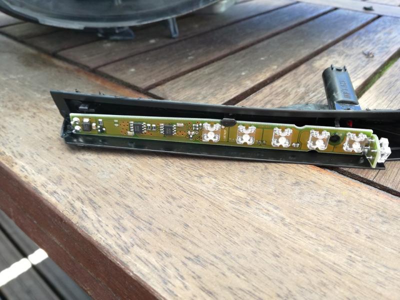

          Kun ei tietoa löydy niin avataan sitten itse, avaamiseen menee vajaa puoli tuntia, kun käytössä pieni kaasujuotin ja tasapää meisseli. Lämmittelee liiman tuon led moduulin ympäriltä ja repii pois liimaa.
          Tuossa irrotetussa moduulissa vilahtaa vaan 3 lediä himmeänä kun virtalähteellä kokeilee.
            Tässä siis ne yksittäiset ledit, ei se "viiksi"?

              En mä tiiä onko toi viiksi vai erilliset. Tuosta onhan ne piirilevyllä kiinni.
              yksittäisiä ledenä noi on, saa siis vaihdettua yksittäin.
