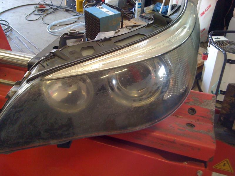

Ennen

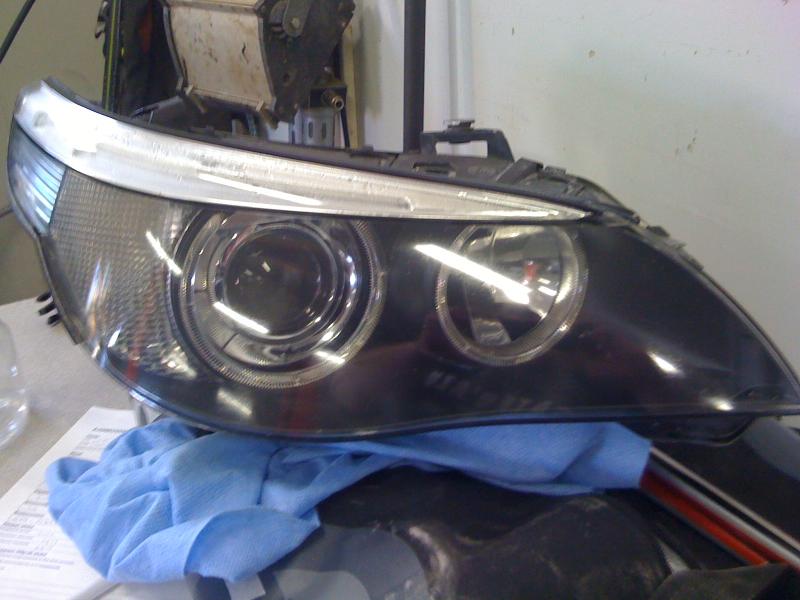

Jälkeen

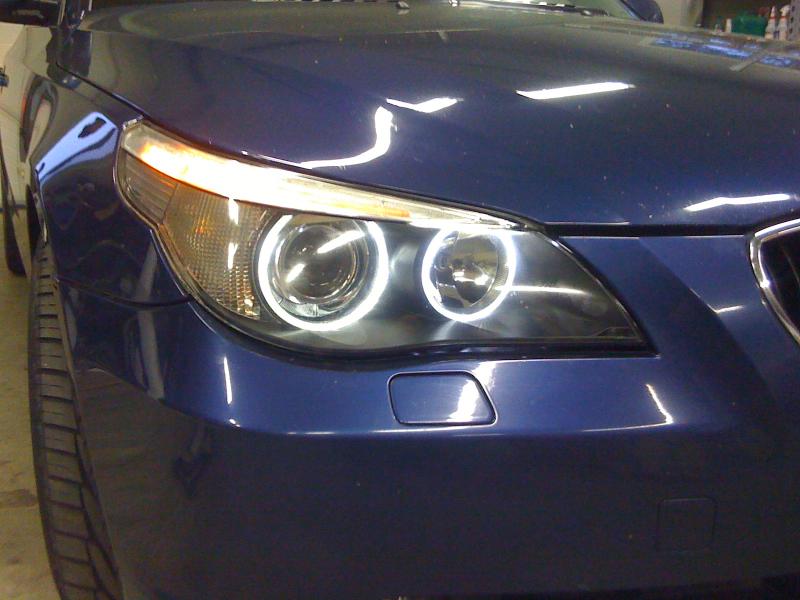

Ja lopuksi umpiot kiinnitettyinä. Led enkelitkin näyttää hiukan paremmalta nyt
