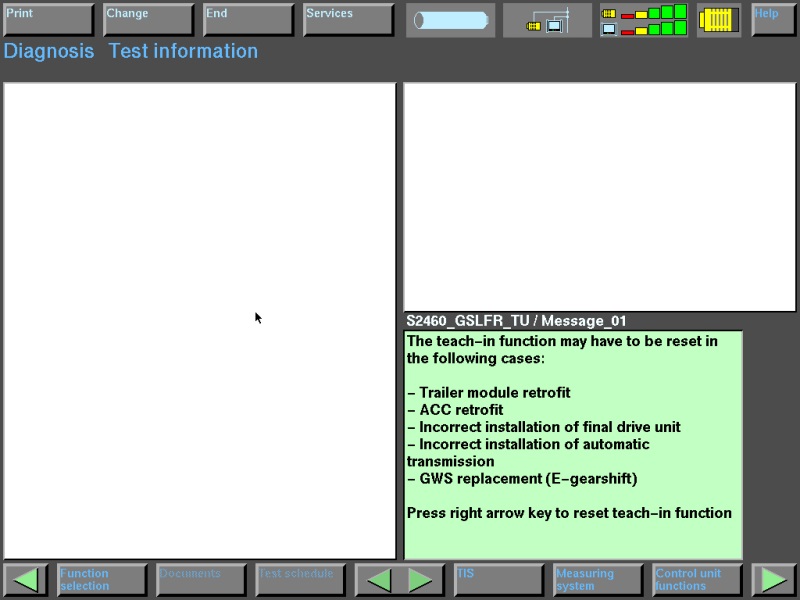

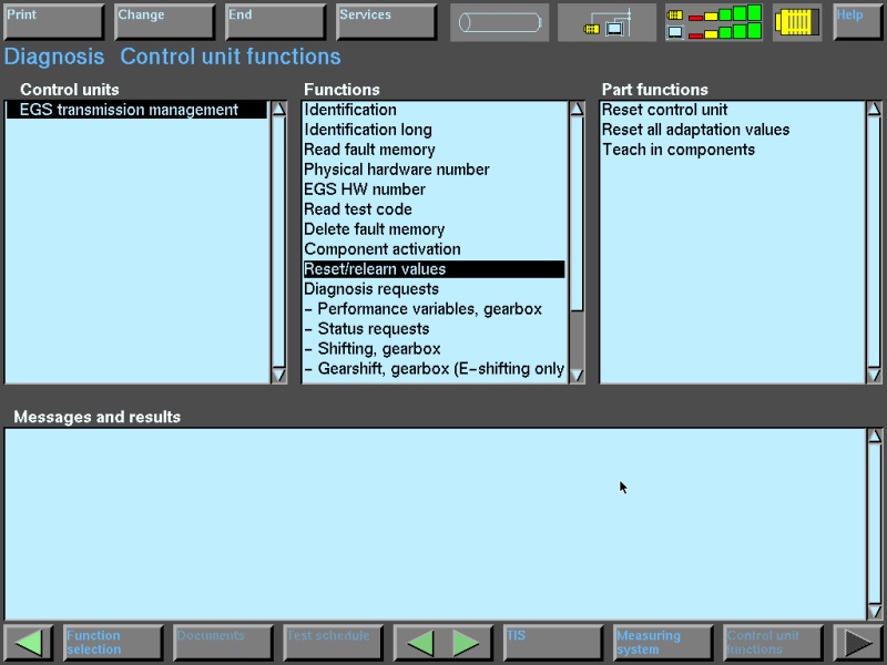

                            Mane 400 asentele vain DIS ja tee se Service function valikosta löytyvä öljyn vaihto proseduuri. Tuossa proseduurissa servo moottoria ajetaan äärilaidasta toiseen ja näyttää servo opettelevan elämänsä uudestaan uusilla öljyillä. ts. tuskin ne sitä BMW:llä Service function valikkoon huvikseen ovat lisänneet

                              Terve,
                              tänään vihdoin ja viimein vaihtuivat työkiireidein takia etu- ja takaperään, jakovaihteistoon sekä automaattivaihteistoon uudet liemet. Castrolit etu- ja takaperään, jakovaihteistoon BMW:n alkuperäinen ölppä sekä Ravenol 6HP öljyt vaihteistoon. Ainakin näin ensituntumalta vaihdelaatikko alkoi reagoimaan ylös- ja alaspäin vaihtoihin huomattavasti paremmin. Tarkoituksena olisi vielä nollata nuo adaptaatioarvot sekä tehdä myös tuon servon "öljynvaihtoproseduuri", mutta DISsiä jonkin aikaa selaillessa en löytänyt. Tuollaisen liitteen mukaisen valikon löysin, eli ilmeisesti tuo reset all adaptation values tekee tuon vaihdelaatikon arvojen nollauksen, mutta mistä tuo jakovaihteiston proseduuri oikein löytyy? Myös tuollainen Mechatronics adjustment löytyi, mutta en tuota uskaltanut tehdä kun tuossa listauksessa ei ollut mainintaa mistään öljynvaihdosta.
