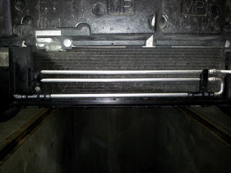

            Vaihdoin pari viikkoa sitten tämän jäähdyttimen, uuden hommasin Schmiedmannilta
            Vanhassa oli neulan terävän pään kokoinen reikä ja siitä pikkuhiljaa tihkui. Veikkailtiin valmistusviaksi, kun ei siihen mikään ole osunut ja eikä ole mihinkään päässyt hankaamaan.
            Itse vaihto ei ollut kovinkaan paha homma, mitä nyt tein itselle turhan hankalaksi etupuskurin irroituksen.
            Vaihto menee jokseenkin seuraavasti:
            1. Irroita konetilan etuosassa oleva pelti, jossa on konepellin lukitus.
            2. Irroita etupuskuri
            3. Poista syylärin ilmanohjaimet
            4. Laita letkupuristimet, jos et halua kaiken vanhan öljyn valuvan maahan

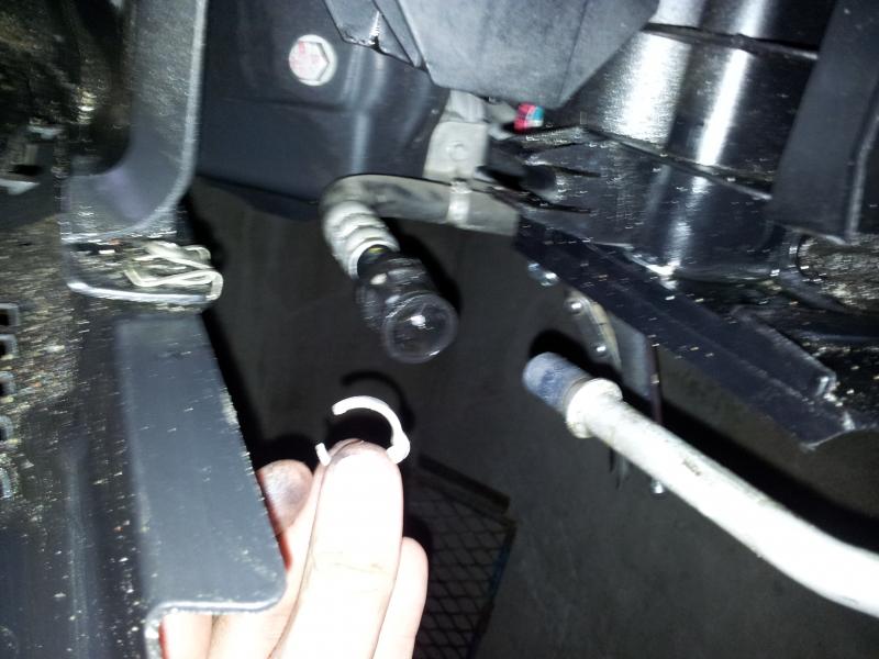

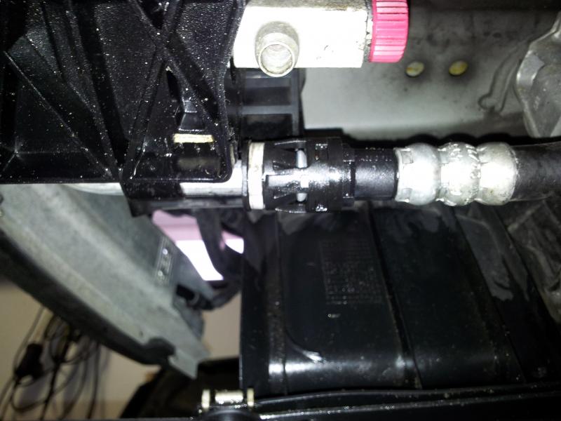

            5. Irroita öljylinjojen pikaliittimet, mitään erikoistyökaluja ei tarvita:
            [2) Quick-connect coupling with indication pins]
            6. Irroita jäähdytintä pitävä yksi ruuvi ja syylärin kuskin puolella oleva muovikiinnike.
            Jäähdytin lähtee nyt pienelle keplottelulla irti, kuskin puolella syylärissä on tukimuoveja, joiden ohi toinen syylärin putki pitää saada.
            7. Kokoa käänteisessä järjestyksessä ja lisää öljyt
            Vanhasta saisi joku edullisesti ja pienellä vaivalla varaosan
