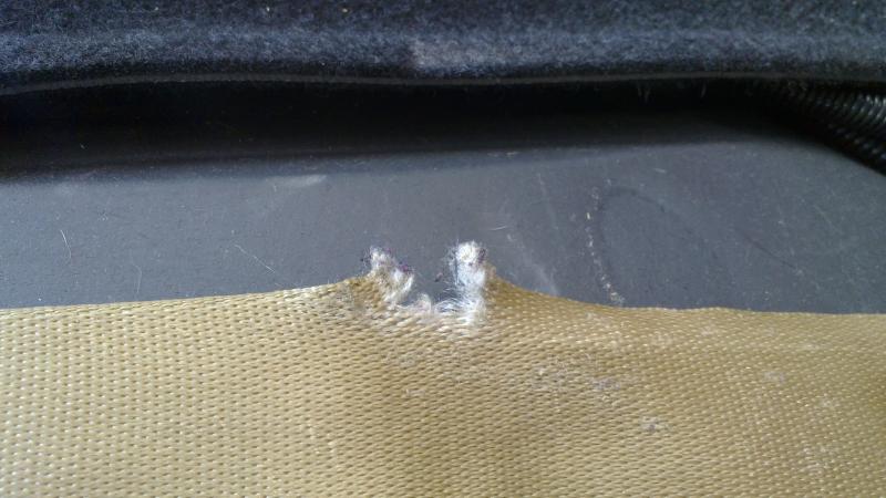

    Huomenna alan tutkailemaan tilannetta tarkemmin sillä täytyy vaihtaa turvavyö, siinä on snadi viilto ja on sen verran tärkee kapistus toi turvavyö et sen nyt vaan on pakko olla täysin kunnossa.

              Kuvassa 1 näkyy ongelman aiheuttaja eli risa turvävyö, tiedä sitten mitä sille on tapahtunut että tollaseks menny. Ehkä jäänyt oven väliin tai jotain.

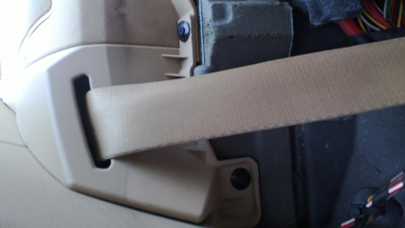

              Kuvassa 2 on toi muovinen kotelo jota ei siis saatu irti kun ei alettu kaikki noita mustia nastoja tuhoomaan. Tossa näkyy vähän myös noita C-pilarin sisustuselementtejäkin jotka kenties ois pitänyt kans poistaa ja toisessa niistä tosiaan luki Airbag et alko vähän arveluttaan.

                ...Kuvassa 2 on toi muovinen kotelo jota ei siis saatu irti kun ei alettu kaikki noita mustia nastoja tuhoomaan. Tossa näkyy vähän myös noita C-pilarin sisustuselementtejäkin jotka kenties ois pitänyt kans poistaa ja toisessa niistä tosiaan luki Airbag et alko vähän arveluttaan.
                Kannattaa irroittaa akkukaapeli aina, kun touhuaa noitten bagien kanssa. Paneelien irroittaminen ei kyllä pitäisiä bägiä laukaista, mutta itse en ainakaan kokeilisi sitä akkukaapelit kiinni.
                Kuvan nastat irtoavat ehjinä, kun kampeat ensin keskiosan pois. Jos et satu omaamaan hommaan oikeaa työkalua, niin käytä alkuun vaikka pienehköä ruuvimeisseliä ja kärkipihdeillä loput.

                    Jos tarkoitat noita mustia nastoja jotka kuvassa näkyy, niin ne ei ole kertakäyttöisiä. Se keskiosan "kiila" nostetaan vaikka pikkuisella ruuvarilla ylös ja se koko nasta lähtee vaikka kynsillä vetämällä pois paikaltaan.
