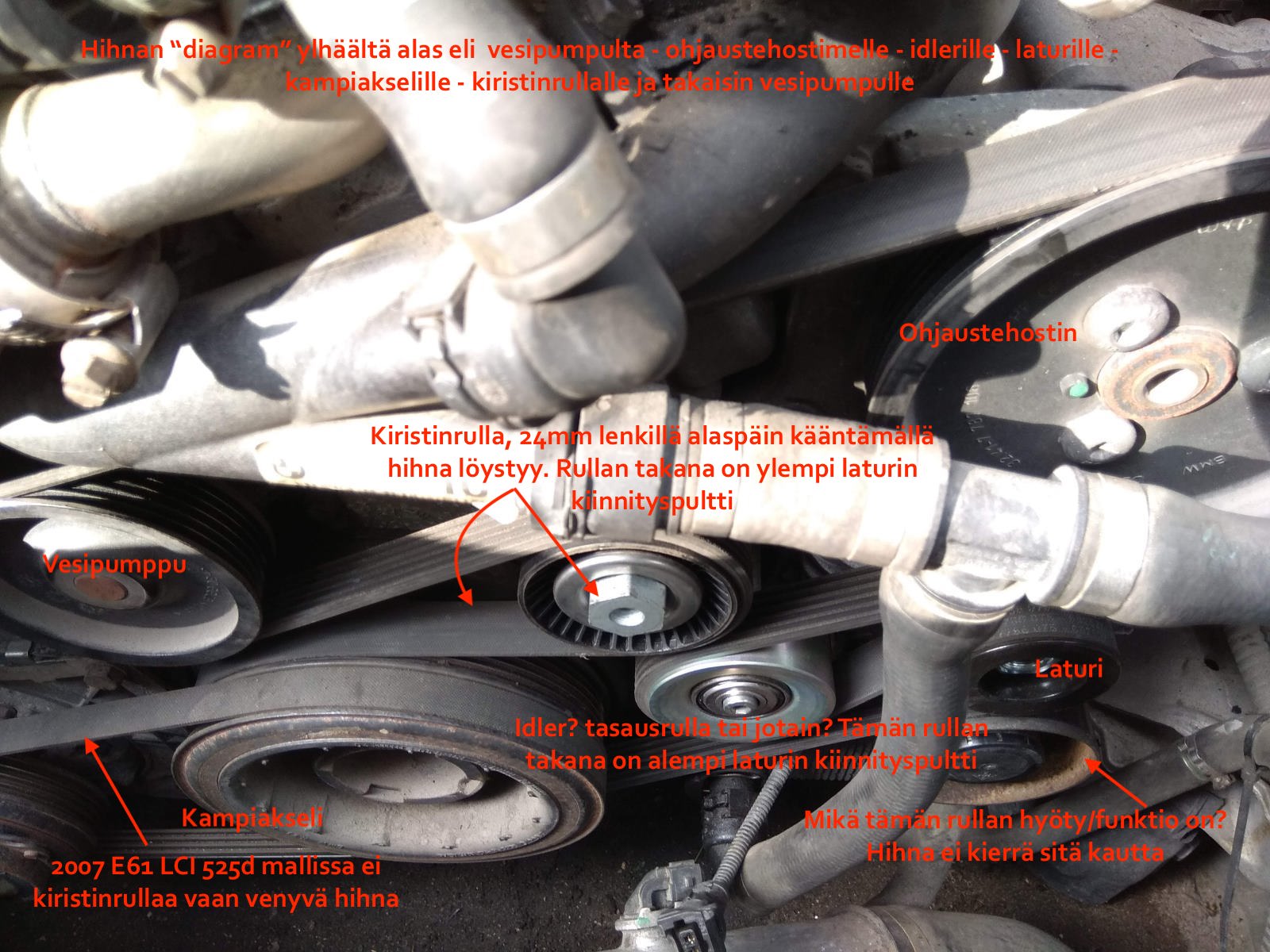

                        Vähän vanha tread mutta tässä apuja muille jos sattuu tarvitsemaan...
                        Vaihdoin laturin tänään, autona 2007 LCI 525d M57 kone. Muutamia vinkkejä
                        Aiemmin olikin juttua että flekti pois niin pääsee paljon helpommin operoimaan. Flektissä oleva letku on vaan kahdella nipsuilla kiinni alhaalta ettei pääse heilumaan.
                        Laturin pultit kun otti irti niin eipä meinannut laturi irroita haarukastaan. Keikkui kyllä mutta sivuttain ei liikkunut millään. Lopulta lähti kun pienehköllä sorkkaraudalla väänsi sivusuuntaan.
                        Paisuntasäiliö kannattaa kääntää pystyyn/sivuun. On vaan muutamalla torxilla kiinni. Muuten ei saa pujoteltua laturia pois/takaisin.
                        Kiristinrulla kääntyy 24mm lenkillä, laturin pultit (2 kpl) 16 mm hylsy ja kiristinrullan jousikopan pultit (2 kpl) Torx 30 + kiristinrulla pitopultti 10mm kiintoavain (hylsy ei mahdu).
                        En sitten epähuomiossa huomannut ottaa ennen hihnan purkua kuvaa ja tuo pitkä serpentiini aiheutti hieman mietintää. Netistä yritin kaivaa mutta kumma kyllä ei ollut kuin niitä versioita kuvista missä on ilmastoinnin kiristinrulla ja se on erilainen.
                        Tässä liitteenä omasta kasauksen jälkeen kuva johon lisäsin hieman selostetta jos joku ihmettelee samaa.
                        Unohdin tilata tuon ilmastoinnin hihnan ja en ottanut vanhaa apulaitehihnaa irti vaan vaihtelen vielä myöhemmin molemmat.
                        Mikähän tuon laturissa olevan alemman oikeanpuoleisen rullan tarkoitus on? Hihna ei sitä kautta kierrä.
                        Tämä setti tuli Saksasta + laturi
                        BMW 525 dA E61 2007

                          #27
                          Kyseessä on apulaitehihnan ohjainrulla, joka avustaa hihnan kulkua dampperilta laturin hihnapyörälle. Toisin kuin muut ohjainrullat, apulaitehihna on kosketuksissa kyseisen ohjainrullan kanssa ainoastaan selkämyksensä kautta, ja tästä syystä ohjainrullan kitkapinnalla on ohut kumikerros.
