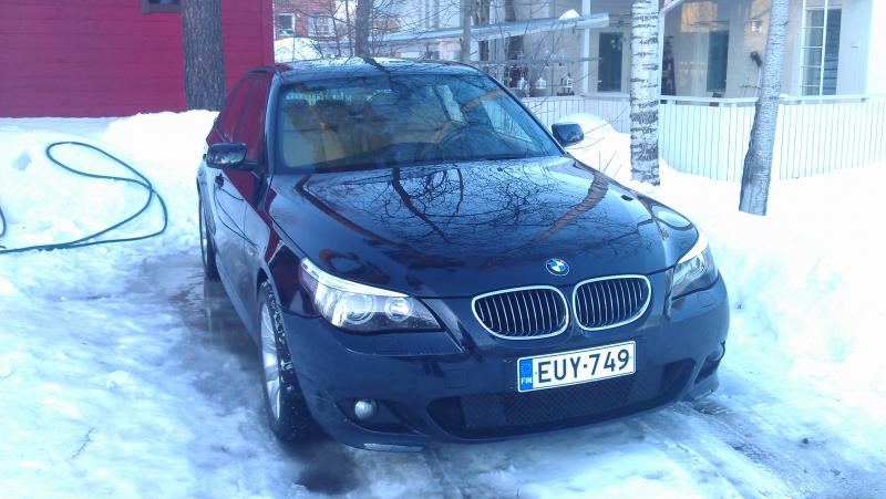

            Ei se kyllä taida eestä mennä. Tuossa kuva omasta 225/50/17 talvinakeilla. Eessä tulee kyllä ihan tasalle, takana ois varmaan varaa tuoda kolme senttiä ulospäin
