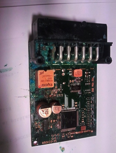

    Seuraavana aamuna ihmettelin, että parkkitutka vähän valittaa PDC failurea. Ajoin auton töihin parkkiin ja vähän googlailin ja luin, että kontissa tekee just sitä. Menin autolle ja otin vararenkaan pois ja vettä oli siellä laarissa pahimmillaan ehkä sentti. PDC controller, Micropower module ja trailer module eivät kuitenkaan uineet vaikka vähän kosteita olivat.
    Kuivailin enimmät vedet nopeesti pois ja jätin auton vielä toistaiseksi odottamaan. Töistä lähtiessäni auto starttas normaalisti ja 100 metrin ajon jälkeen matkan teko loppui. "Central Electronics Failure" tärähti ruutuun, koko kojetaulu pimeni ja aloin jo puhelimella kattelemaan hinausta. Auto kuitenkin kohta lähti vielä päälle ja ei näyttänyt pahasti ottaneen itseensä. Sähköt tuntui käytössä toimivan ja parkkitutkat ja pelit myös. Vein auton kaverin luokse ja katoksessa tutkailtiin, että miten paljon se oikeasti olikaan kastunut ja kuivattiin sisätilan lämppärillä ja peräkontti suht. kuivaksi ja kaikki ne moduulit myös. Auottiin myös PDC module ja MPM module. PDC näytti olevan ok, mutta MPM module oli hapettunut paskaksi.
    Se otettiin kokonaan irti ja yritettiin hapettumia poistaa, mutta komponentit lähti piirilevyltä käteen vaikka varovasti putsailtiin sopivilla aineilla ja topsipuikoilla. Komponenttien jalkoja oli hapettunut katki ja vehje siis korjauskelvoton.
    Auto sinänsä käynnistyy ja liikkuu täysiään ilman tuota koko lootaakin, mutta ainakin iDrive on pimeänä ja kaikki mikä siihen liittyy.

    liitteenä kuva (viihteeksi)

      MPM haettu Laakkoselta, hintaa 160,99e. KL-varaosan hinta olisi ollut 164 ja toimitusaika 1-1,5 viikkoa. Nykäsin sen paikalleen ja kaikki tuntuu alustavasti toimivan. Pitää ajella vähän ja katella, että katoaako kaikki virhekoodit.

        Vikakoodit tuntuvat kaikonneen pois lukien MPM:n antamaan 'Missing coding' virhettä. Miten tuon MPM:n saa koodattua?

                BreeZi koodasi virheen poies. Asia on siis sitä myöten selvä.
