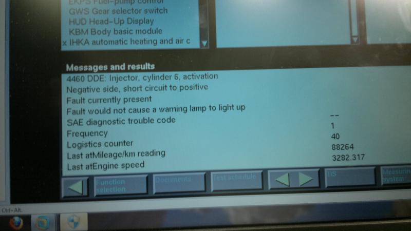

          Tuli tämmönen vikakoodi vastaan!
            6-pytyn suuttimen piuha irti. Antaako vielä saman vikakoodin? Samoin voi kokeilla vaihtaa esim. 5 ja 6 suuttimen piuhat ristiin, niin saa haarukoitua, onko vika suuttimessa vai johdotuksessa/DDE:ssä.

              Piuhat on aika vaikeesti imusarjan alla, joten meinaan ostaa uuden johtosarjan näin aluksi!

                • suppari
                  • 4048
                  Onko autostasi poistettu läpät/vaihdettu hehkuja vähään aikaan?

                      6-sylinterin suutin vaihdettu, ny taas toimii.
                      Ei vaihdettu johtosarjaa, mitattu ja todettu ettei vikaa johdoissa.
