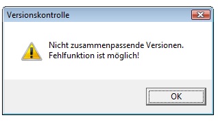

        Päivitystä: testasin uudella johdolla ja DDE6:sta sain ao. ilmon. Yhteensopimaton versio, toimintahäiriö mahdollinen. Jotain häikkää siis edelleen mutta päästää kuitenkin eteenpäin, kun tuon kuittaa. Olkoot noin, kun kerran toimii.

          Mulla herjaa tuota samaa. Ja niin taitaa herjata suurimmalla osalla. Muistaakseni liitty jotenki noihin kieliversioihin. Ei haittaa menoa.
