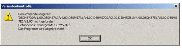

                          Exautisti oli oikeassa. Nyt on uusi johto eikä muutosta. Mutta mutta. Asensin Inpastakin uudemman (90X-) version eli tiedostojenkin pitäisi olla ajantasalla vaan ei auta. Ainoa muutos, että nyt herjaa saksaksi.
                          Siihen ensimmäiseen "yleismoduuliin" pääsee edelleen käsiksi mutta ei siis moottoriin tai vaihteistoon. Kellään ajatuksia?

                            Veikkaus että sulla ei ole tuolle ohjausboksille tukea. Sulla kaikki d50 alkuisia kun pitäisi olla d62m57a0.

                              Voi olla skripti tuollekin, mutta ei inpa sitä tiedä jos yrittää avata vanhan koneen skriptillä. Ainakin noissa inpan versioissa mitä on itse tullut asennettua, listassa on molemmat allekkain...

                                Tein tuon uuden Inpan kanssa kylläkin pelkän versiopäivityksen eli en poistanut edellistä versiota kokonaan ennen uuden asentamista. Asennuksen aikana valitsin siis "update"-vaihtoehdon. Kokeilen vielä poistaa koko hoidon koneelta ja asentaa uusiksi tuon tuoreemman version.
