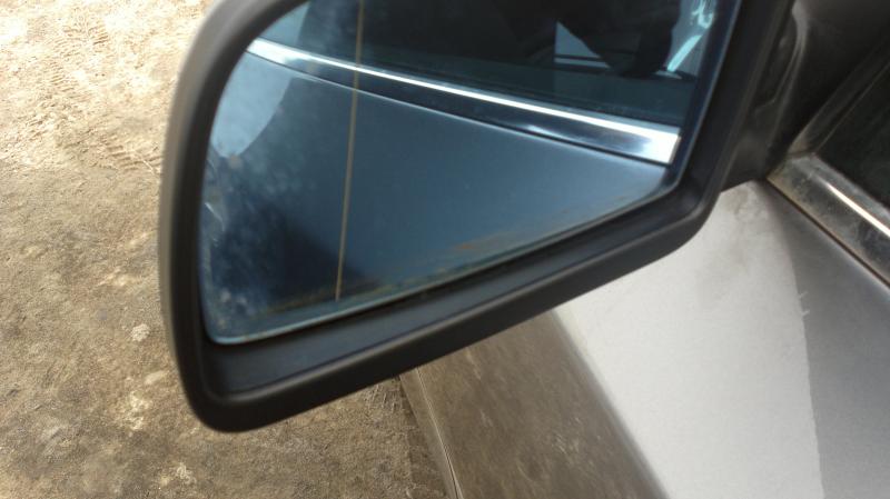

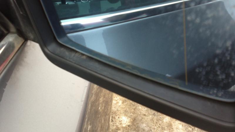

    E60 sivupeilien huono kunto
    Eli pitkästä aikaa tuli kulkinetta vähän putsattua ja tuli paremmin tämäkin esille. Eli kummankin sivupeilin alareunassa (siis ihan itse peilissä) on jotain ruskeaa värimuutosta, ihan niinkuin peili itsessään ruostuisi. Ei vielä kovin isosti, mutta eipä tuo vähenemässä ole. Tuntuisi niinkuin ropleemi olisi lasin alla eli peilin sisällä, eli pinnassa ei ole mitään hapettumaa tms.
    Mukana pari huonoa kuvaa, joista tuo kyllä näkyy aika heikosti.
    Kysymys kuuluukin että onko peilien lasiosan vaihto ainoa järkevä ratkaisu? Ei tuntunut ebayssäkään olevan ihan ilmaisia nuo missä on lämmitys sekä himmennys matkassa... Muilla vastaavaa ongelmaa ja vinkkejä mistä noita edullisimmin olette ostelleet?
    t.Pekka

      Ei taida olla sulla himmennystä noissa..
      Kokeilehan alkuun puhdistaa ne, vaikka ironx : llä
        Aivan totta. Piti ihan tarkistaa, mutta vaan sisäpeilissä on kun on kerran vain tuo:
        431 INTERIOR RR VW MIRROR W AUT ANTI-D
        Pitäisi vissiin olla 430 että olisi ulkopeileissä sama. Sori ajattelemattomuus. Täytyypä kokeilla ironx:ää vielä. Muuta noihin tuli jo koiteltuakin
        Off-topic: käyttääkö himmenevä ulkopeili muuten samaa sensoria kun taustapeili?
        t.Pekka

          Lasit vaihtoon, hintaa jotain ~80€ / kpl...
          Varsin yleinen ongelma noissa sinisissä (ei siis himmenevissä) peileissä,
          himmenevät peilit on mustalla kehyksellä ja ne himmenee vihreäksi...

            Vannehappoa jos et tuota ironx ää löydä helposti.. Nappase kuitenki irti ne peiliosat ennenkun hirmu tujulla seoksella ainakaan alat ruostetta irrottamaan :P

              Tuoltahan noita näkyy saavan n. 50 rahaa kipale: http://www.nettivaraosa.com/auton-varaosat/1068866
              Näkyi olevan tuo DIY tolle sivupeilien himmennykselle senverta haastava että täytynee tyytyä näihin kun on nytkin menneet Mutta täytyy tilata uudet jos ei nuo hapoilla puhtaaksi lähde mitä vähän epäilen...
